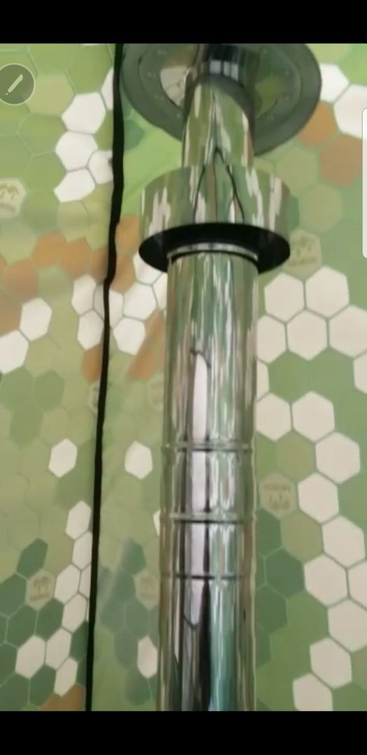

Вот фото, как выглядит ППГ-90 поверх штатного пароперегревателя на Жиге внутри Кайфандры.

АлексейАлександрович писал(а):Вот фото, как выглядит ППГ-90 поверх штатного пароперегревателя на Жиге внутри Кайфандры.
Нормально он встанет в Кайфандре. Сами пароперегреватели одинаковой длины, что на КЦ-2/3, что на Жиге. Просто сама Жига меньше по высоте в собранном. Нормально встанет :)
Сегодня ставил КЦ-3 в десятке, одевал ППГ от Жиги поверх стандартного (колхоз стайл, все равно пар прорывался из штатного, и давило к полу "нипадецки")
ППГ-90, как я понял, по высоте отличается только на высоту рассеивателя.
P.S. Важное дополнение! Если разделка на Кайфандре старого образца, мягкая-силиконовая-термостойкая - без проблем встает. Если "переходная" из 2 узких колец, наклепываемых поверх мягкой - будут нюансы, третий сегмент Кайфандры уже конусный, в эту железку второй сегмент не лезет. В современной стандартной мет. разделке - без проблем.

Бигстеп, именно здесь при том что я использовать в Кайфандре собираюсь. А в той теме могут писать те, кто с КЦ использовать будет. Универсальность, понимаешь! :)
Вот и с фото, как это выглядит в Кайфандре меня уже опередили.

Re: Ранцевая баня РБ-170 Кайфандра. Рекомендациипоэксплуатац
Только в Кайфандре если ППГ-90 ставить, то придется чуть расширить отверсие разделки.
АлексейАлександрович, на фото уже расширили или впихивали втроём?
Сообщения: 10773
Благодарил (а): 14650 раз
Поблагодарили: 20251 раз
Ivan писал(а):АлексейАлександрович, на фото уже расширили или впихивали втроём?
Впятером! Один стоял на табуретке и держал дымоход. А четверо держали на весу тубуретку и ходили с ней по кругу. Вы так себе это представляете? ))
На фото просто не стали ставить прямой модуль, который в комплекте. А сразу поставили первый конический.
АлексейАлександрович, так выходит можно и не расширять разделку?! Просто поступить так же - заменить первый прямой модуль на ППГ. Дымоход получится той же высоты, что и в базе.

Ivan писал(а):АлексейАлександрович, так выходит можно и не расширять разделку?! Просто поступить так же - заменить первый прямой модуль на ППГ. Дымоход получится той же высоты, что и в базе.
Как-то типа так тоже можно.))
