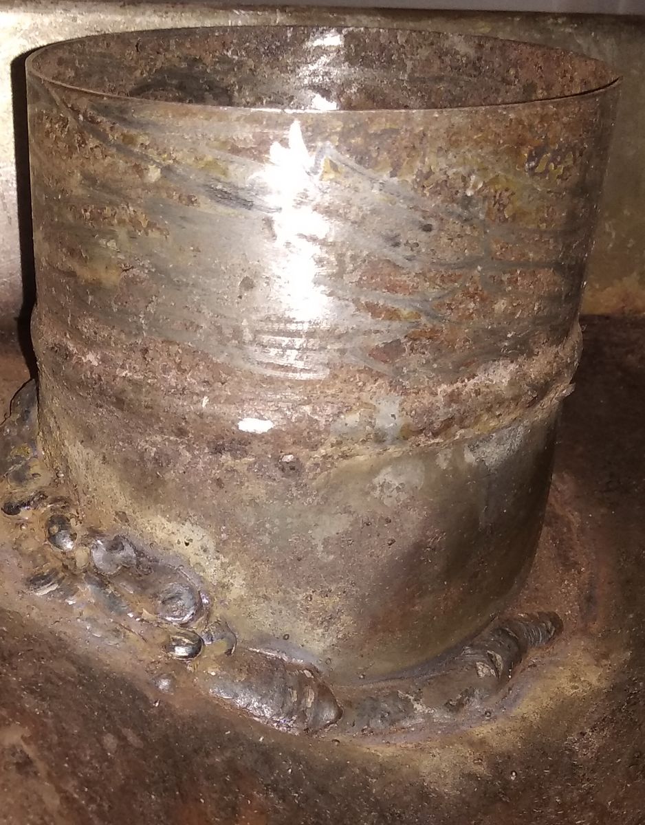

Доброго времени суток. Почил я свою печку. Начал с ремонта патрубка. Он попросту проваливался внутрь топки.
Был найден уникальный не жадный сварщик, который мне патрубок приварил. Заодно проварил на всякий случай днище и подварил ножку. Ножки у меня уже не разборные. Предыдущий хозяин их пытался отвинтить. Ни чего у него не вышло, а гайку вместе со сваркой подвыдрал. Прикрутил ручку на болт. Далее смастерил ручку дверки топки.Затем Выравнял колосник. Точнее выровнял -это громко сказано. Выгнул в сторону противоположную зольнику.))) Помогали мне в этом непростом деле: рожковый ключик, плоскогубцы и монтировка, оставшаяся после разборки детской коляски). Ну было жалко, что на печку из-за несъемных ножек чехол не одеть. Поэтому в нижней части были вырезана четыре пятака и чехол теперь одевается. Ну и поддон зольника немного шлифмашинкой обработал: скруглил углы и кромки. На фотках выглядит все немного страшновато. В живую все смотрится вполне себе неплохо. Печь создает впечатление надежной. Думаю послужит еще.

Re: Ремонт Медианы
Хорошо, что печь снова в строю! Когда испытания?
Странно как-то патрубок выглядит. Он действительно под углом или это оптический обман?

Ivan писал(а):Хорошо, что печь снова в строю! Когда испытания?
Испытания скорее всего весной. Сейчас уже у нас прохладненько, а бак для воды я так и не починил. Тот сварщик, что печку мне варил уехал в длительную командировку.
Патрубок подняли вверх. Приварили его относительно перпендикулярно горизонтали. Просто варочная панель выгнута сильно, поэтому кажется, что труба под углом. Варочною я не стал ровнять. Я столько матюгов не знаю))) Да и смысла особого не вижу. Камушки на нее уж как-нибуть уложу.
