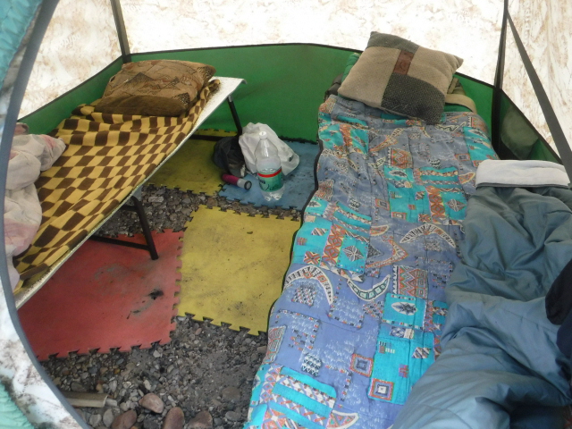

Re: Отзывы о МБ-10
Моё худосочное семейство вмещается в десятку с Согрой за маленьким столиком при зимних выездах на шашлыки без бани.
С мужиками на рыбалке тесновато втроём и шикарно вдвоём.
На ночь столик выносится и ставим раскладушки. Они у меня двух типов: подростковые 180х50 и кемпинговые 190х60. С последними приходится поколдовать, чтобы вошли, а Согра стоит от раскладушки в 5 см.
