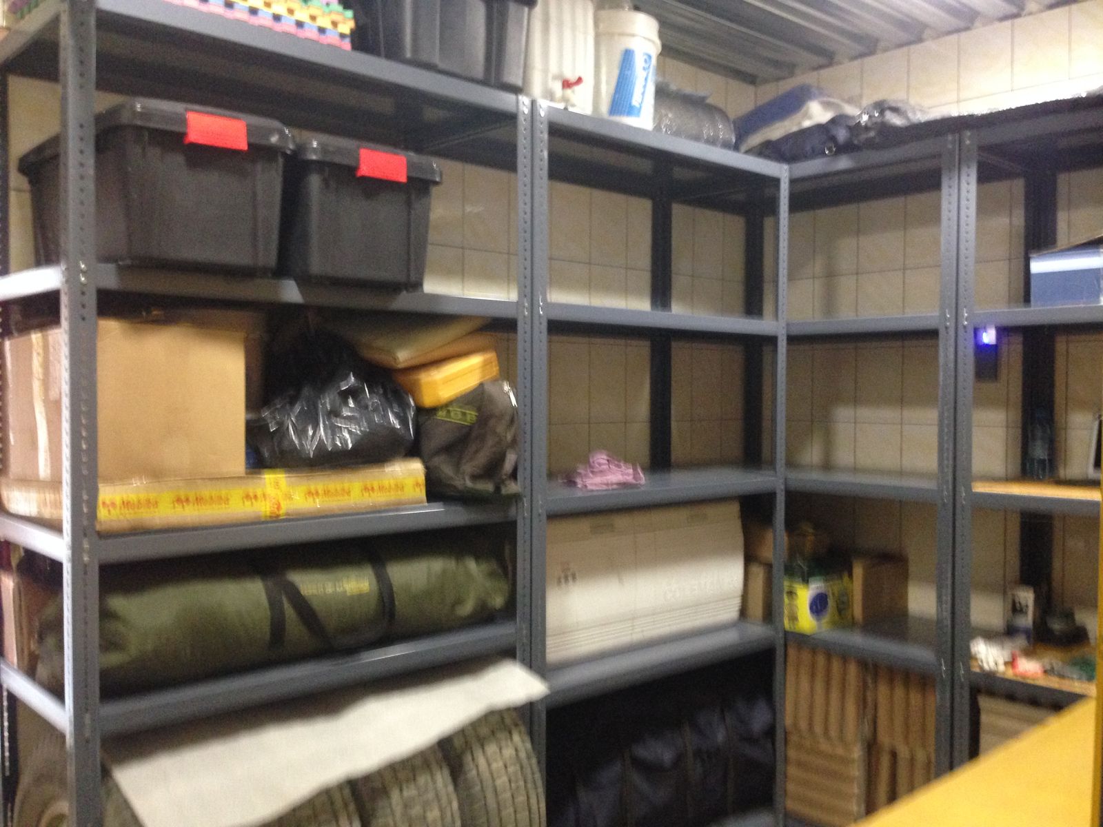

Поступило несколько просьб в данной рубрике рассказать об организации рабочего места в домашней мастерской в гараже (вернее в кладовке).
Гараж вышел после стройки 11*4 метра (на две машины), плюс получилась кладовка 3*4 метра (полноценный маленький склад).
Именно тогда и возникла идея организовать рабочее место на складе с верстаком и стендом под инструмент, а его накопилось немало, причем он имел свойство валяться в разных местах (часть дома, часть в гараже и бане и часть просто на улице).
Итак, видео ряд по порядку (комменты буду делать в фотографиях)...
Вот так все и началось со сборки одного стеллажа, одиноко стоящего в будущем складе )))
После приступил к сборке всех стеллажей для кладовки.

Приступил к загрузке стеллажей, на самое почетное место встала МБ-10, ПС-700 и КЦ-2 )))
