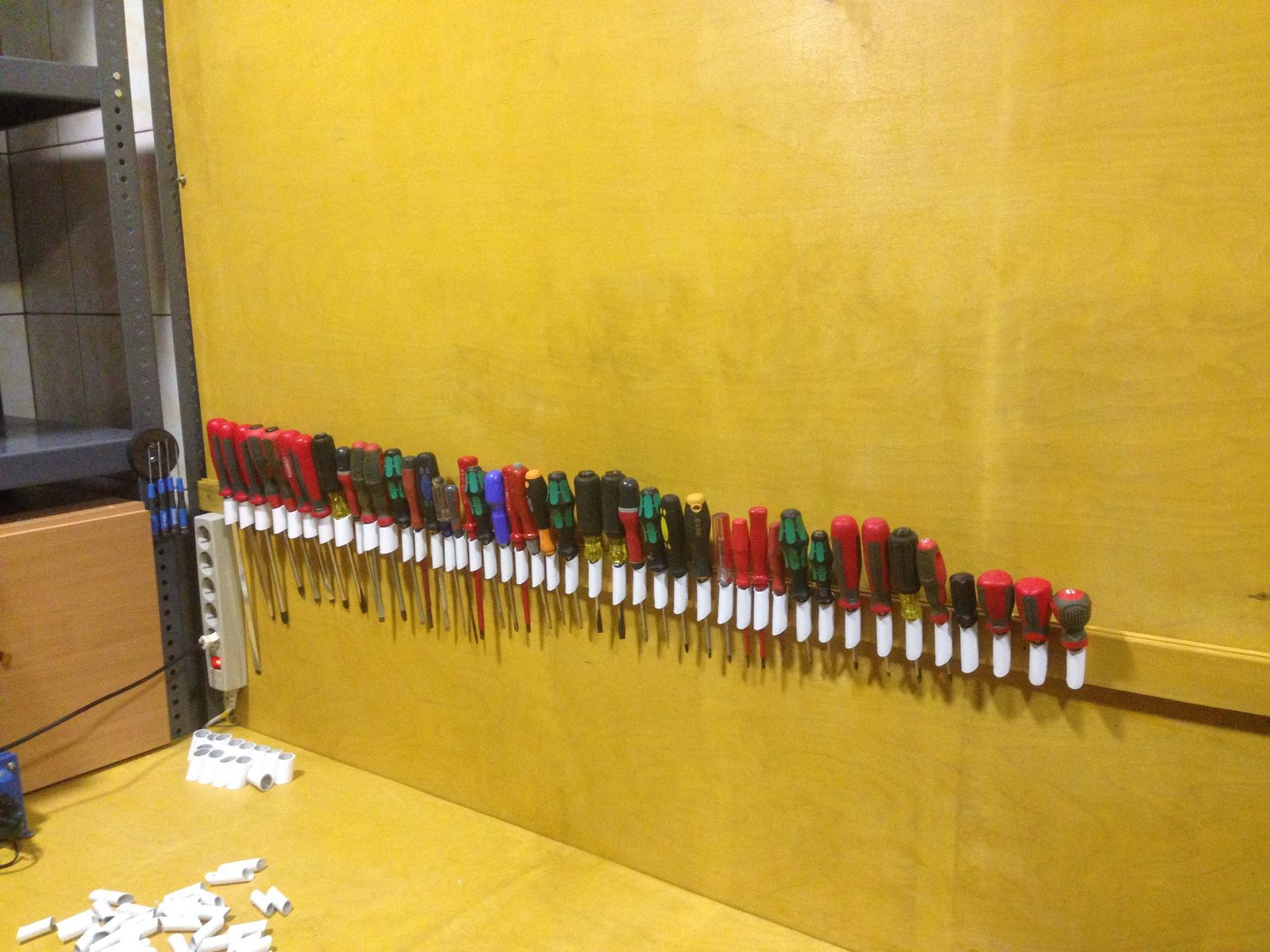

ООтвертки и ручной инструмент было решено крепить на стенде в отрезках труб, очень удобно фиксировать, вытаскивать и складывать обратно (сравнительно недорого)
Ряд отверток и различного другого ручного инструмента (все расставлено в отрезки труб)

Хороший стенд! Можно прояснить,как крепили трубы под отвёртки?

Очень просто, шуруп по дереву, немного накренил прокрутил металл и закручиваешь в фанеру

Для более удобного крепления делаете нижний открытый скос, чтобы удобнее шуруп заворачивать было

Neophyte писал(а):Очень просто, шуруп по дереву, немного накренил прокрутил металл и закручиваешь в фанеру
Как вариант можно с наружной стороны просверлить отверстие тонким сверлом. Тогда легче будет прикручивать. ИМХО.

Со стендом понятно, трубы, как и подозревал. А вот идею с выдвижным шкафчиком не понял, можно поподробнее про него? :)
