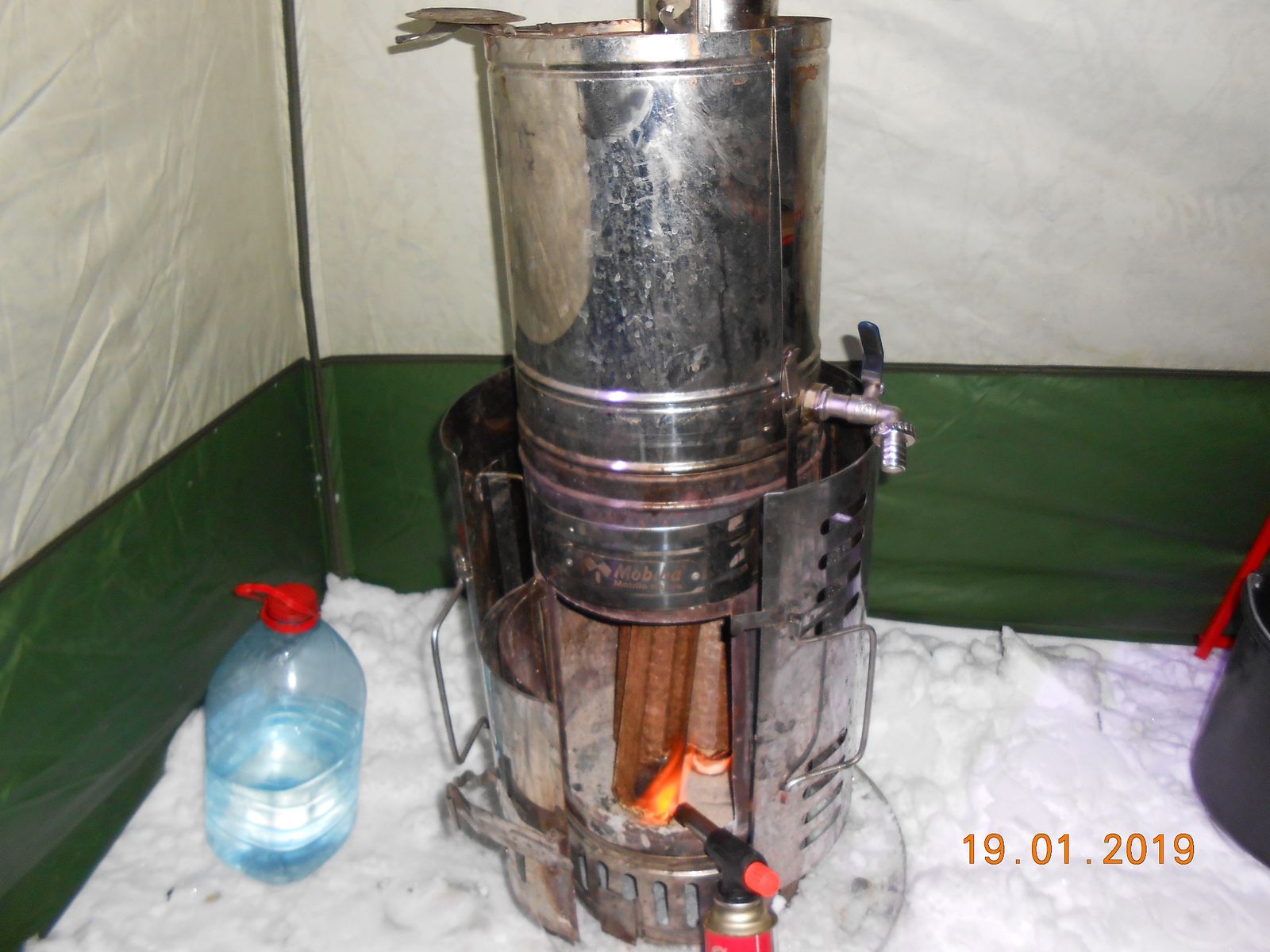

Вот и прошли зимние испытания КЦ-2, пусть температура нулевая, но зима есть зима) мне и товарищу все очень понравилось.
Печь отработала на 5+, без проблем вышла в рабочий режим, друг видел все это в первый раз, был в полном восторге. Поехали уже поздно, думали вообще ставить не будем, просто окунемся,в итоге меньше чем за 2,5 часа поставили , от души попарились, и собрались.
Эмоций куча)хочется поблагодарить "Мобибу" за продукцию, Игоря Поликутина за то что продал мне КЦ-2, а Палыча за совет купить 2 дополнительных сегмента )))
Вообщем всем,всем ,всем легкого пара)

Сообщение SilAnd »
Nikolay писал(а):Окунатся после баньки не стали?
Как без этого) Просто товарищ накосячил и мои фотки у проруби размыты ,а его не согласовав выкладывать не могу)
