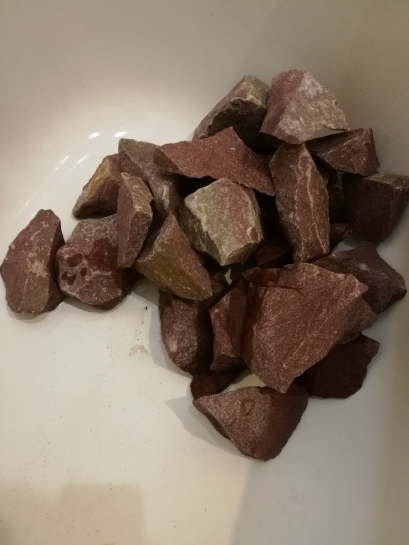

Bee-keeper писал(а):Попробовал в выходные малиновый кварцит. Хорошее впечатление осталось. Крепкие теплоемкие. Я правда пока сравнить могу только с габродиабазом)
Тоже приобрёл. У нас со снабжением не ахти, из серии "хавай что дают". Камни крупноваты, придётся колоть некоторые явно. Цена вменяемая. Практика покажет.
