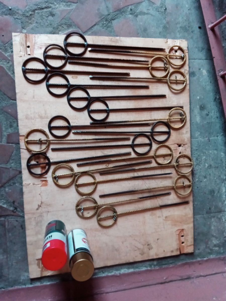

Когда были на последнем выезде, столкнулся с тем что берег около озера богат на гранитный камень и соответственно не всегда с первого раза получалось сделать — «фундамент» для Кайфандры ( её около берега ставили), так вот решил , а точнее добрался наконец) до более острой заточки колышков от Бахыта, так как они были только немного Бахытом скруглены, но я посчитал что заточка поможет проникать колышкам более легко, ( в общем под себя сделал) чем до заточки, тесты покажут. И да, ещё покраска впереди :mrgreen: пока вот так, а в более мягкий грунт наверное и молоток теперь не понадобиться, ноги наше всё :roll:

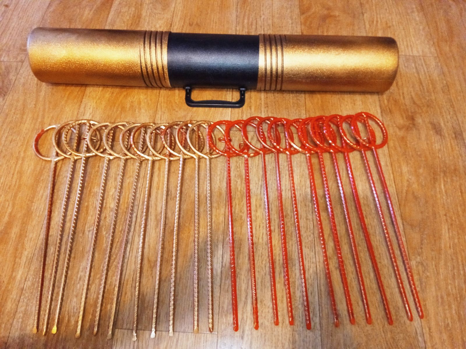

Думал как всегда время на покраску в ближайшее время не будет и с логическим завершением того что немного выше выложил затяну, ан нет, повезло со временем и в результате вот чего вышло:
Подготовил к покраске
Покрасил термостойкой красной краской ( остатки для суппортов).
Красная краска закончилась(( не беда есть золотая)))
Весь арсенал во всей красе!
Колья у меня теперь золотисто- красные. Надеюсь не сопрут))
Золотым кольям соответствующий тубус)
