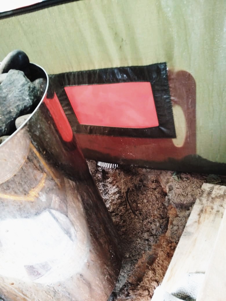

Приветствую! Вот так обходятся некоторые Гвардейцы) если ещё скотчем закрепить вообще отлично будет зимой :roll:

А зачем так делать, не пойму. Не хватает жара?

Эх, Андрей, если бы я знал, там что-то с подачей воздуха в виде трубы парни соорудили, а зачем прикрыли штатное отверстие я х.з. Но смею уверить они опытные Гвардейцы, знать не просто так :mrgreen:

Саня поздравляю с майором, просо не пойму зачем дырка? Они что то заливают через нее, или наоборот из бани что то вытаскивают?

Насколько я понял по фото, это чтобы уйти от застойной нижней зоны неотапливаемой... Т.е. задача судя по всему была такой: опустить топку ниже уровня пола бани, и соответственно подать как можно ниже "забортный" воздух. Видимо с этой целью была закрыта приточка - а ниже ее вмонтирован под стенкой сегмент дымохода для подачи оного воздуха.
Re: Отзывы о МБ-10
Scorch писал(а):Насколько я понял по фото, это чтобы уйти от застойной нижней зоны неотапливаемой... Т.е. задача судя по всему была такой: опустить топку ниже уровня пола бани, и соответственно подать как можно ниже "забортный" воздух. Видимо с этой целью была закрыта приточка - а ниже ее вмонтирован под стенкой сегмент дымохода для подачи оного воздуха.
Не знаю. На банных печах, особенно вертикальных (про "Медиану" не знаю, не юзал), эта зона не очень велика, не такая, как на "Согре", например. Опять же, подвод воздуха к топке актуален зимой, чтобы ноги не мерзли, да и не спасает он, я пробовал трубу под стенкой проводить прямо к топке, по ногам все равно дует, что с КЦ-2, что с "Паробомбой".
