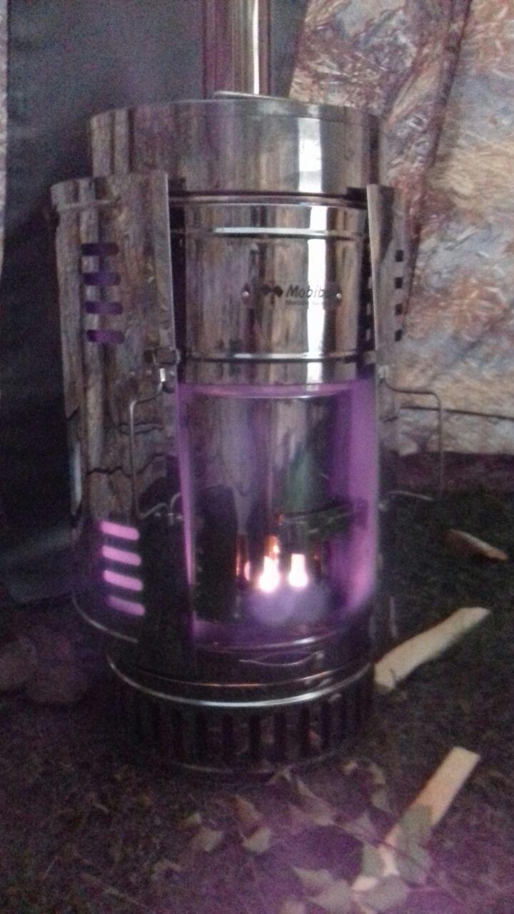

Посчитал не корректным выставлять здесь бани других производителей, да ещё пытаться гадать на кофейной гуще хватит "Паробомбы" или нет. У нас всё упёрлось в диаметр на 90 в палатке, так бы взял Парму сразу. Но развернув вчера палатку понял, что там всё намного проще переделывается довольно таки легко. :(
Номер нашего Заказа паробомбы № 3198, но "Бомба" уже в транспортной и поделать ничего нельзя.
Дописываю спустя неделю: Пришло всё быстро, всё было в обрешётке, супер!
Испытания проводились в палатке диаметр 4.4 у основания, высота палатки 2.2, палатка круглая, сложно вычислить конечно же объём бани, но она просторная.
Установил Паробомбу всё как полагается, в топку пошли сухие сосновые дрова, была загружена полная топка, залита вода, камнями обложили в меру, без фанатизма. На старт.. внимание.. пуск! Старт был успешный, за счёт хорошей тяги, мне кажется там дрова будут гореть даже слегка которые не совсем сухие. (был опыт старой печки простого типа, там чуть сырые дрова и всё.. печь встала и никакого жара, и никакой бани) Здесь с этим думаю проблем не будет, не привередлива "Бомба" в этом плане.
Первые ощущения, конечно же маловата она для такой большой бани, тем более после нотаций, что я не правильно выбрал под большую баню эту печь, примерно квадратов 22-24, тем более как сказал Алексей Александрович, что чудес не бывает и надо думать головой при выборе печи! Но у нас всё упиралось в отверстие в бане, это 90мм (впоследствии как оказалось труба Паробомбы на 90мм туда не пролезла, пришлось разобрать у бани выход и вставить без колец просто так просунув, поэтому смело можно было заказывать "Парму" и не париться, то есть париться смело))
С таким вот отрицательным энтузиазмом я и растопил печь, залив полный парогенератор, оставил закрытую её на 20 минут. Через 20-25 минут зайдя в баню я полз ползком до бомбы прикрыть поддувало, жарило не по детски, стоять было точно не возможно. Со своей задачей Паробомба справилась на все сто процентов! Парились не поддавая на камни, всё было супер отлично. Но на такой объём конечно же ей надо время "раскочегарить" всё до банной кондиции чтобы можно было париться. Туда сюда ходить точно не вариант.
Итог: Объём этой бани-палатки она раскачала, но ей надо давать время чтобы она накопила тепло, потом всё отлично. На улице было +20 градусов. Зимой думаю её не хватит точно. До 15 кубометров эта печь вывезет легко в двойной палатке даже зимой. В моём случае мои 22-24 кубометра вывезет только летом.
Но так как у нас специально взятая палатка баня для того, чтобы мы могли и зимой и летом попариться, и жить в ней в экспедициях. И в случае поломки снегохода мы могли в эту палатку загнать снегоход на ремонт, или отогреть его зимой. Но конечно же с другой печкой, скорее всего возьмём "Согра-3" длительного горения, там баня не нужна, она будет в самый раз там для этих целей задач). Печь выставлю на продажу у вас на сайте, или уже теперь у нас надо мне говорить 8-), думаю заберут быстро один раз пользовались только и цена на отдачу, буду брать "Парму" всё таки для этой палатки, как Вы и советовали, лишь бы вошла по высоте, так как выход для трубы как то низковат в этой бане. Но эта бомба она реально бомба!!! :)
Спасибо конструктору, такого качества я ещё не встречал, качества функциональности и продуманности!
