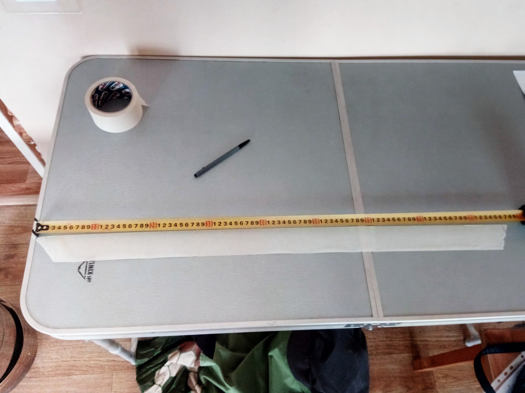

Александр Петрович писал(а):Вот как-то так:
Спасибо!! Практически, то что доктор прописал. Саш, а по самому бортику попробуй промер сделать? Ниткой обернуть вкруговую, а потом ее замерить?
Поясню, почему нужна такая точность: есть задумка "поженить" КЦ-3 с Парофоном, внутренний диаметр топки КЦ 270 мм. Если топка на него "оденется" в транспортном, можно уже начинать родной бак пилить :)
Цель - получить мелкодисперсный пар на имеющейся КЦ-3, но сохранить возможность отбора воды (связку с Медианой исключил по транспортным габаритам, Паробомбу - по отбору воды)
Re: Парогенератор Парофон-3
Вот как-то так)
Что-то около 86,7 см. )

Александр Петрович писал(а):Вот как-то так)
Спасибо!!
Идея провальная получилась :lol: Получается, диаметр 276 мм, однозначно не налезет :)

Нинель писал(а): Ура!!!! Не прошло и двух лет, как еще кому-то, кроме меня , захотелось поженить парафон-3 и топку.
Пару лет назад КЦ-3 еще не придумали))) А если серьезно, то есть задумка, "поженить" парогенератор двухступенчатый и модульную печку. Поясню: Иногда хочется мелкодисперсного, но Паробомбы много, КЦ-1 минула в Лету, "классика" по ряду причин пока откладывается... Нездоровая мысль стучит в воспаленный мозг(зачеркнуто)приладь Парофон к КЦ-3! Если честно, то интересна была бы модель с 2-х ступенчатым парогенератором, со сливом воды (литров 10 достаточно) и колосниковой системой. В идеале - модификация КЦ-3 с возможностью замены бака с натрубным пароперегревателем на двухступенчатый бак (только пар под внешний отбойник вывести сбоку). Либо "колхоз" с обрезкой бака и дымохода, чтобы стыковаться через переходник Согра-Парофон, обрезав дымоход так, чтобы Парофон опирался на стенки обрезка бака КЦ-3. Как-то так)

Поженить топку и Парофон, чтобы сохранить функцию максимальной компактности пока не представляется возможным.

АлексейАлександрович писал(а):Поженить топку и Парофон, чтобы сохранить функцию максимальной компактности пока не представляется возможным.
А если сделать Парофон отдельным модулем (как опция), чтобы он помещался в топку в транспортном состоянии, а трубные сегменты возить отдельно?
А трубы не занимают багажных габаритов? Их можно помять, потерять.
