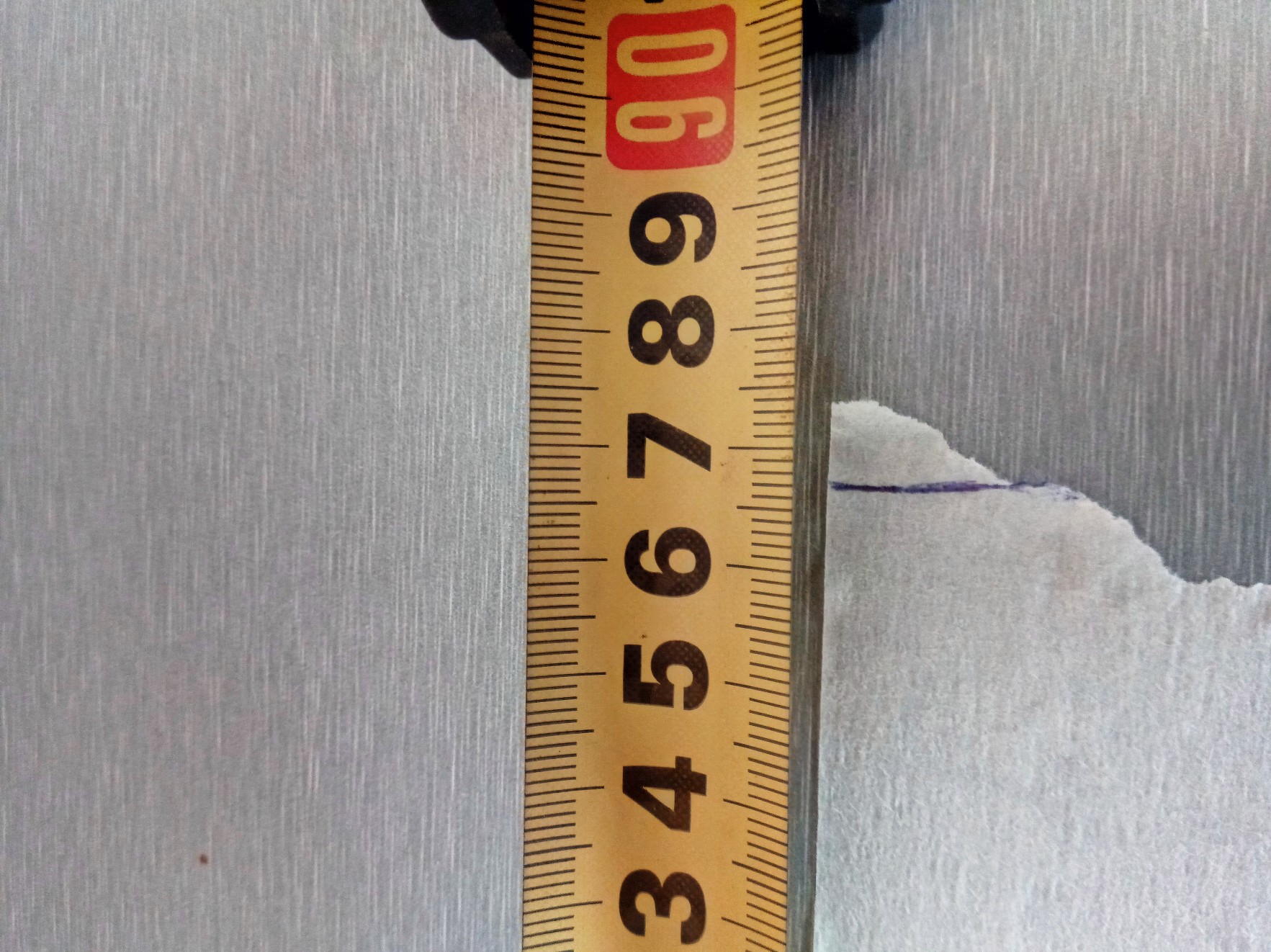

Александр Петрович писал(а):Вот как-то так:
Спасибо!! Практически, то что доктор прописал. Саш, а по самому бортику попробуй промер сделать? Ниткой обернуть вкруговую, а потом ее замерить?
Поясню, почему нужна такая точность: есть задумка "поженить" КЦ-3 с Парофоном, внутренний диаметр топки КЦ 270 мм. Если топка на него "оденется" в транспортном, можно уже начинать родной бак пилить :)
Цель - получить мелкодисперсный пар на имеющейся КЦ-3, но сохранить возможность отбора воды (связку с Медианой исключил по транспортным габаритам, Паробомбу - по отбору воды)

Вот как-то так)
Что-то около 86,7 см. )

Александр Петрович писал(а):Вот как-то так)
Спасибо!!
Идея провальная получилась :lol: Получается, диаметр 276 мм, однозначно не налезет :)
А если Парофон и печь считать как 2 места, то в плане эргономики размещения Медиана выигрывает перед КЦ-3.
Наверное, проще голову не греть (зачеркнуто) для мелкодисперсных кондиций взять Паробомбу, а сверху на крышку котелок с водой ставить ))
