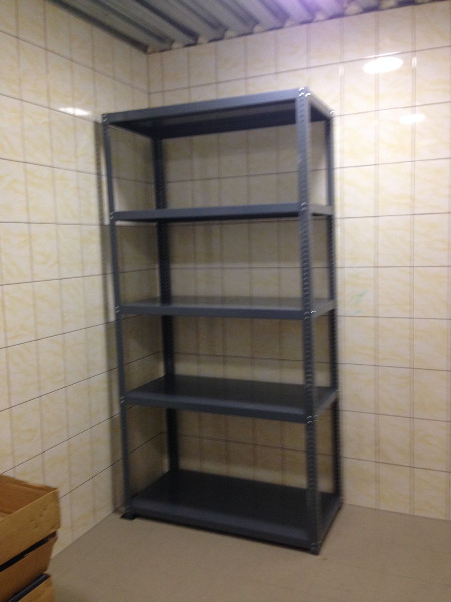

Поступило несколько просьб в данной рубрике рассказать об организации рабочего места в домашней мастерской в гараже (вернее в кладовке).
Гараж вышел после стройки 11*4 метра (на две машины), плюс получилась кладовка 3*4 метра (полноценный маленький склад).
Именно тогда и возникла идея организовать рабочее место на складе с верстаком и стендом под инструмент, а его накопилось немало, причем он имел свойство валяться в разных местах (часть дома, часть в гараже и бане и часть просто на улице).
Итак, видео ряд по порядку (комменты буду делать в фотографиях)...
Вот так все и началось со сборки одного стеллажа, одиноко стоящего в будущем складе )))
После приступил к сборке всех стеллажей для кладовки.

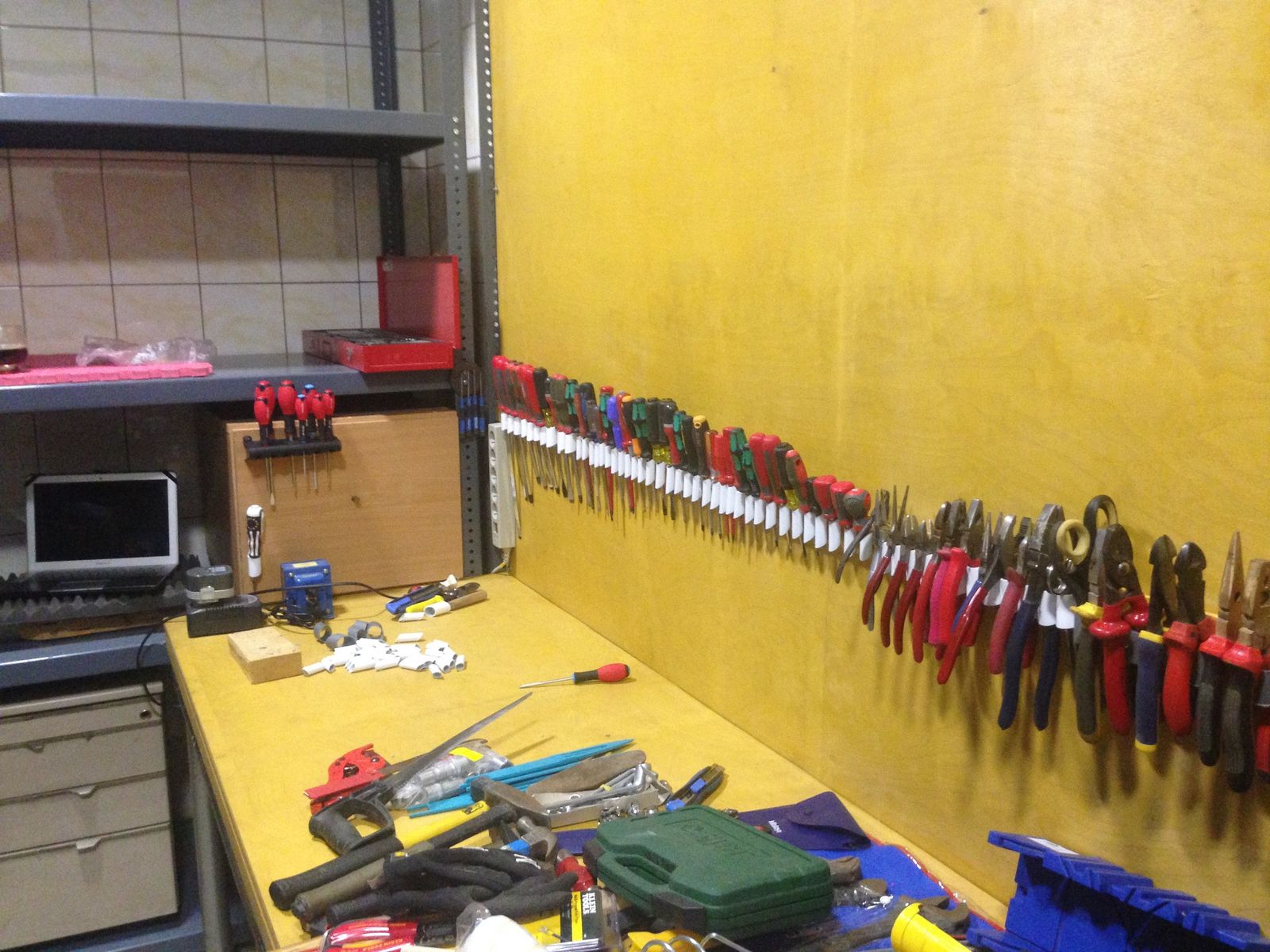

Вид стенда: его решено было сделать из старого стола, дополнительной столешницы и фанеры 20ки
Вывалил инструмент на верстак и задумался, чего-то много его накопилось за мою сознательную жизнь )))
ООтвертки и ручной инструмент было решено крепить на стенде в отрезках труб, очень удобно фиксировать, вытаскивать и складывать обратно (сравнительно недорого)
Ряд отверток и различного другого ручного инструмента (все расставлено в отрезки труб)

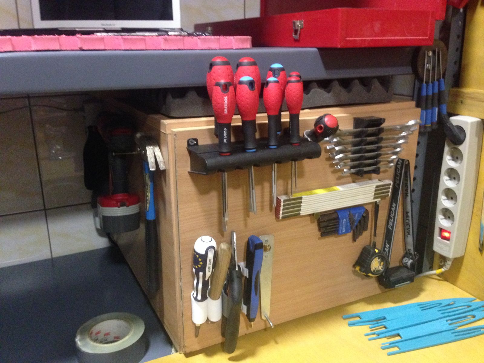

На этой фотке крупным планом использованная поверхность выдвижного шкафчика с инструментом, который используется чаще всего, ее можно выдвинуть ближе к месту работ на верстаке (позже именно на нее будет закреплена настольная лампа).

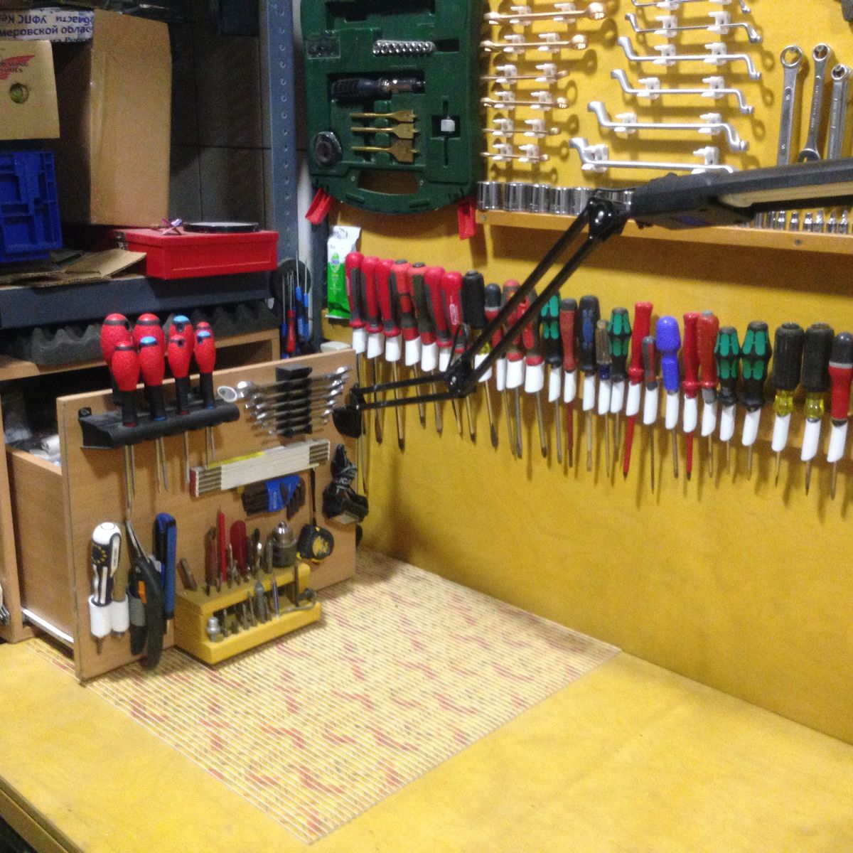

Итоговый вид стенда. Дальше принцип такой: появляется более нужный и часто используемый инструмент, находим ему место на стенде заменяя менее нужный.

Хороший стенд! Можно прояснить,как крепили трубы под отвёртки?
Neophyte

Очень просто, шуруп по дереву, немного накренил прокрутил металл и закручиваешь в фанеру

Для более удобного крепления делаете нижний открытый скос, чтобы удобнее шуруп заворачивать было

Neophyte писал(а):Очень просто, шуруп по дереву, немного накренил прокрутил металл и закручиваешь в фанеру
Как вариант можно с наружной стороны просверлить отверстие тонким сверлом. Тогда легче будет прикручивать. ИМХО.

Со стендом понятно, трубы, как и подозревал. А вот идею с выдвижным шкафчиком не понял, можно поподробнее про него? :)
Как раз давно собирался в своем подобное делать, только места мало, верстак придётся делать откидной.

Иван,
идея простая, даже не идея, а просто был старый выдвижной ящичек, который я давно хотел приспособить в хозяйстве.
Так как верстак длинный, а инструмент и доп. освещение должно быть максимально рядом, выдвижение ящика с лампой и максимально полезным инструментом помогает.
Конечно, 60см это не так много, но удобнее когда работаешь ближе к середине верстака.
Сделал фото вчера, чтобы показать визуально.
