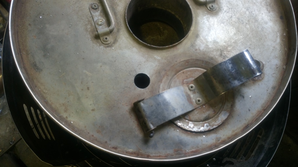

Где то я уже писал, что перетащил Паробомбу в гараж. Цель? Потешить себя, позабавить вас))). Вот уже в продаже вторая Паробомба, которая позволяет в случае убийства бака облегчить страдания и не выкидывать всю печь, а заменить лишь бак. Когда нибудь я обязательно обзаведусь этой печью, а пока имею в хозяйстве вторую первую паробомбу. В смысле она первая, но по счету вторая). А совсем первую первую я именно угробил. Так вот что бы не повторить ошибок, упростить контроль за уровнем воды и немного добавить музыки к процессу парения я покопавшись в гараже нашел и сделал вот такие штучки...
Затем просверлил бак Паробомбы....
скрутил фитинги...
Поставил главную детальку...
Загрузил дрова, залил водички....
Закипело, покипело, уровень воды упал и вот оно!
Это черновой пробный вариант, но, сука, работает! Свистеть начинает, когда воды остается около двух сантиметров. Вполне достаточно, что бы не торопясь пополнить ее запас.
Впереди еще тесты....)))

Класс!!! А когда крышку для заливки открываешь, рука под струю пара, выходящую из свистка, не попадает?

Нет. Да и крышку я открываю всегда в перчатках. Из под нее тоже пар хлещет!

Сергей приветствую! Здорово! Теперь следующий этап, сделать клапан чтоб открывался при малом количестве воды и из другой какой ёмкости делал автодолив ( по типу бачка унитаза) Нет?)

Теоретически, если на выходе патрубка с паром, вместо свистка разместить шток с подпружиненным шариком, который будет управлять запорной арматурой доп. емкости, то почему бы и нет :)

Обязательно будет! Только проще... Мне б решить вопрос с токаркой) Ждите. Я же написал - это первый эксперимент!))))
