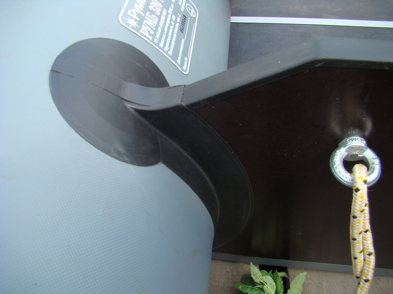

Второе, на что «ложится глаз» - это заделка кромок транца и вообще его исполнение и оформление. Начнем с того, что все кромки закрыты резиновой лентой, что препятствует попаданию воды внутрь, и, следовательно, увеличивает срок жизни транца, а значит – и лодки. Глядя на то, как сделан транец, забываешь о том, что лодка относится к классу бюджетных. На гораздо более дорогих моделях (в т.ч. у других производителей), транец оформлен так же. К «радующим взгляд» элементам транца можно отнести и исполнение кингстона, а также накладки для крепления струбцин мотора.
