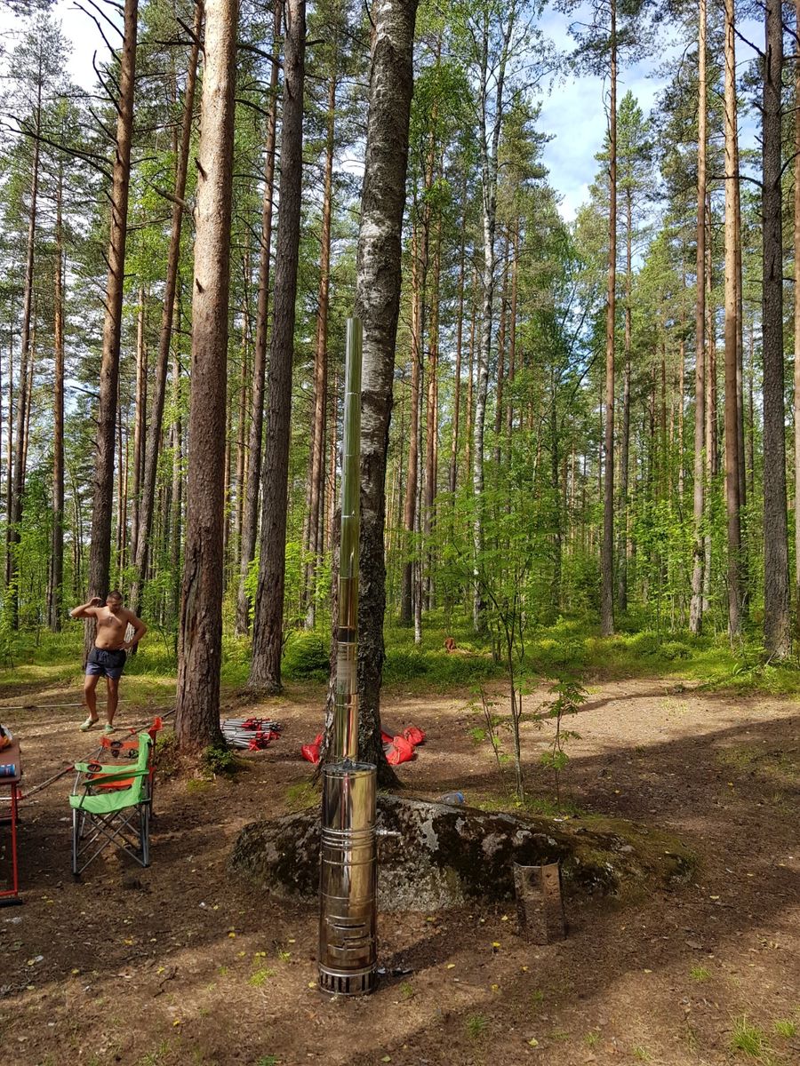

Жига с со складной увеличенной топкой, на озере Белянское.
Экспиремент удался. Видео будет позже. Увидите, и все поймете. Рассказывать долго. Это надо видеть!

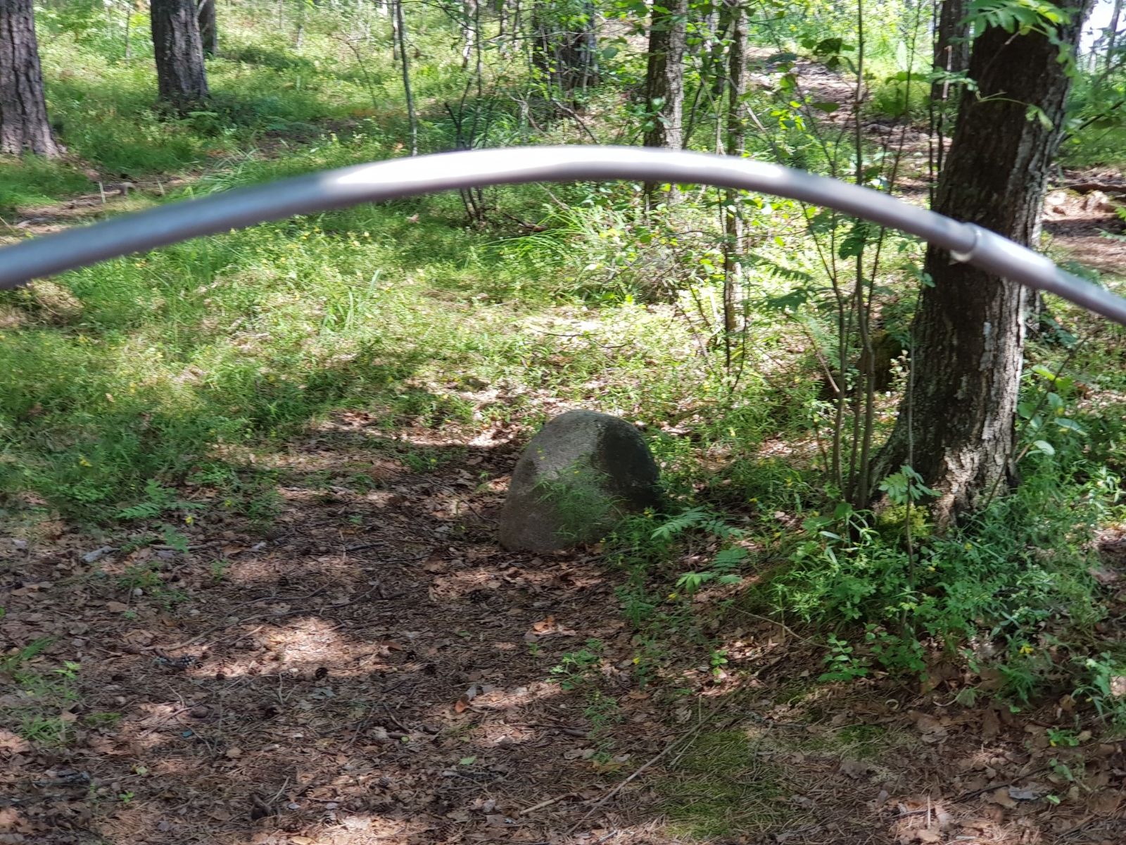

Верхняя дуга палатки гнется. После разборки палатки, становится неровная. И я бы гнул их более плавно, как на П63.

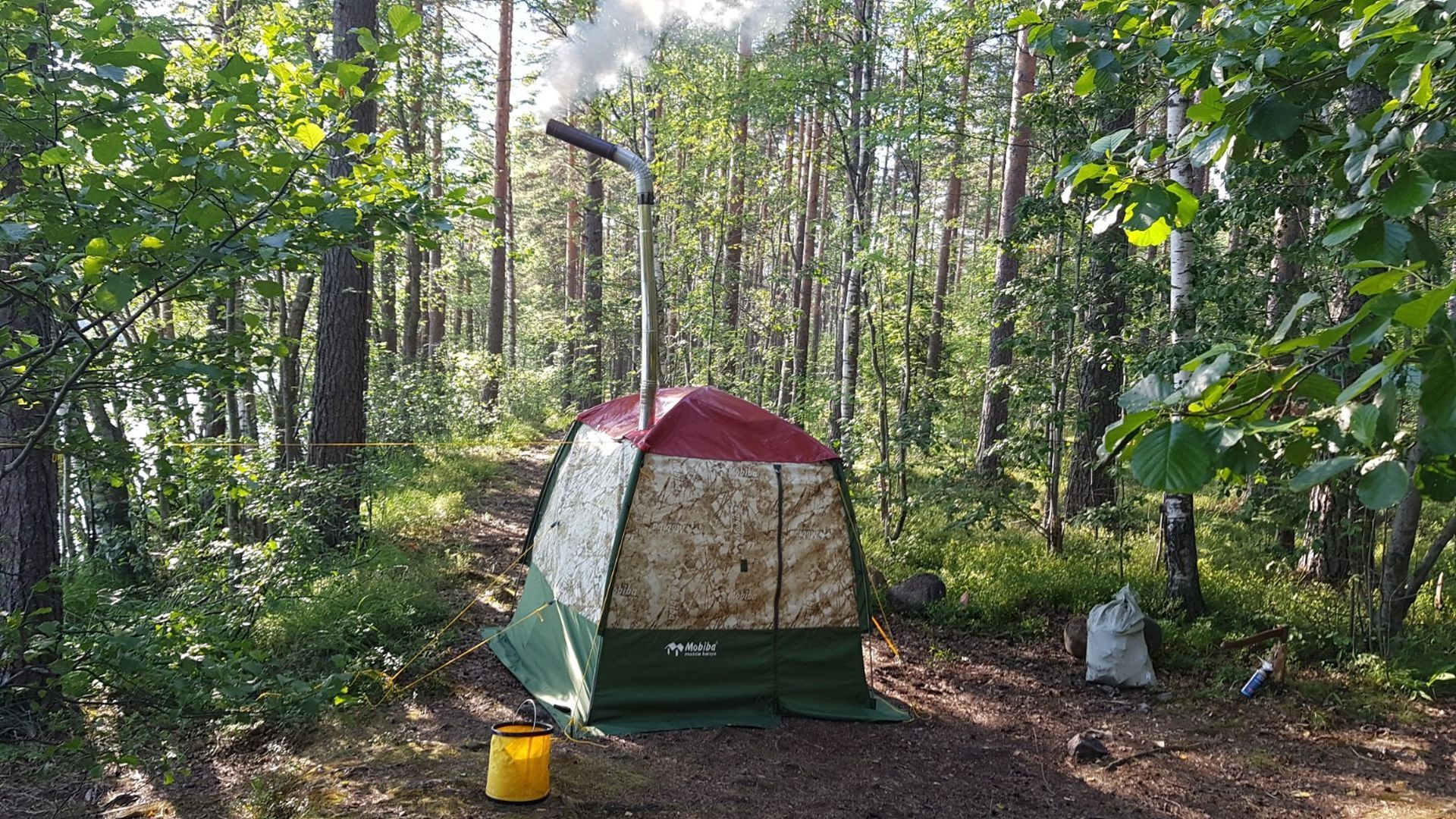

Металлическая разделка, что мне на Кайфандру выслали, не совсем хорошо подходит. Отверстие желательно овальное делать, крыша то не ровная, в месте выхода трубы!
В стандартном исполнении печи собирал. Разделка на трубе втала горизонтально и вшитый ИЗН в крыше палатки, перегибается.
Под Жигу с увеличенной высотой топки, разделки пришлось прорезать больше, и сделать овалом. В искрозащитной накидке также.
В стандартном исполнении печи, использую дополнительный сегмент дымохода 90 мм, что вырезал от БН-12.
