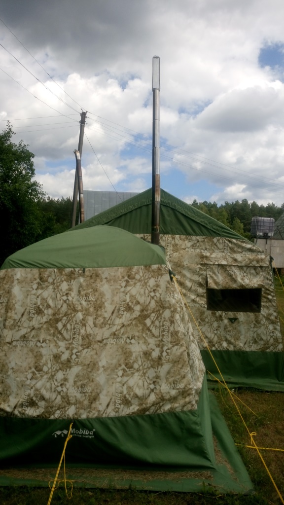

Чуть покопался в гараже в воскресенье....
Немного дофэншуил сеточку. Но это еще не окончательно. Промахнулся. Сделал маловатый заход на трубу. В принципе держится, но надо увеличить. Каркасик сделал из найденных в гараже, дешевых шампуров. Размер такой, чтоб влезала в стандартный 90мм сегмент дымохода. По длине - как сегмент.

А вот дальше дикие эксперименты.
Для начала по старой схеме - сухая, смолистая сосна. Печь на форсаже.
Заодно и попариться можно, а в Согре запекается рыбка.
Погревшись, поевши и подождамши пока основная закладка прогорит почти до конца, приступил к дичайшему эксперименту....
Я ж готовился...
Два раза я запихивал в топку битком охапки елового лапника... Если смогу что-то выжать с видео с телефона, выложу.
Сердце колотилось и обливалось кровью, но эксперимент требует...
Вывод:
Сетка, с ячейкой 5х5мм успешно борется с искрообразованием. Не 100 % , конечно. Но на порядок минизирует возможности образования прожегов. За время сжигания двух полных закладок лапника я увидел только одну(!!!) крупную искру, которая долетела до юбки. Понятно, что на крыше был бы прожег, но и условия моего эксперимента несколько отличаются от повседневной эксплуатации. Сетка не заменяет ИЗН а отлично ее дополняет. В союзе с ИЗН возможные неприятности стремятся к нулю. Вообщем - рекомендую!

Итак, поворачиваем экран монитора на 90 градусов по часовой стрелке и смотрим...
Это горит полная закладка елового лапника.

Дневной тщательный осмотр тента не обнаружил ни одного нового прожега!
