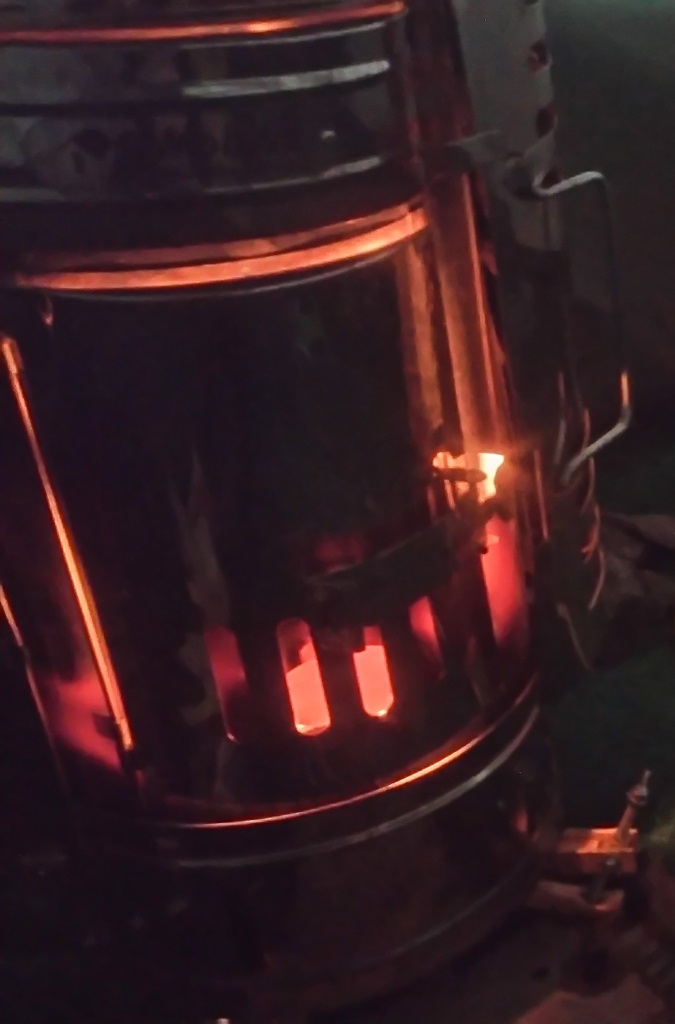

Итак, поворачиваем экран монитора на 90 градусов по часовой стрелке и смотрим...
Это горит полная закладка елового лапника.

Re: Покопавшись в гараже...
Вживую все конечно гораздо интереснее)
