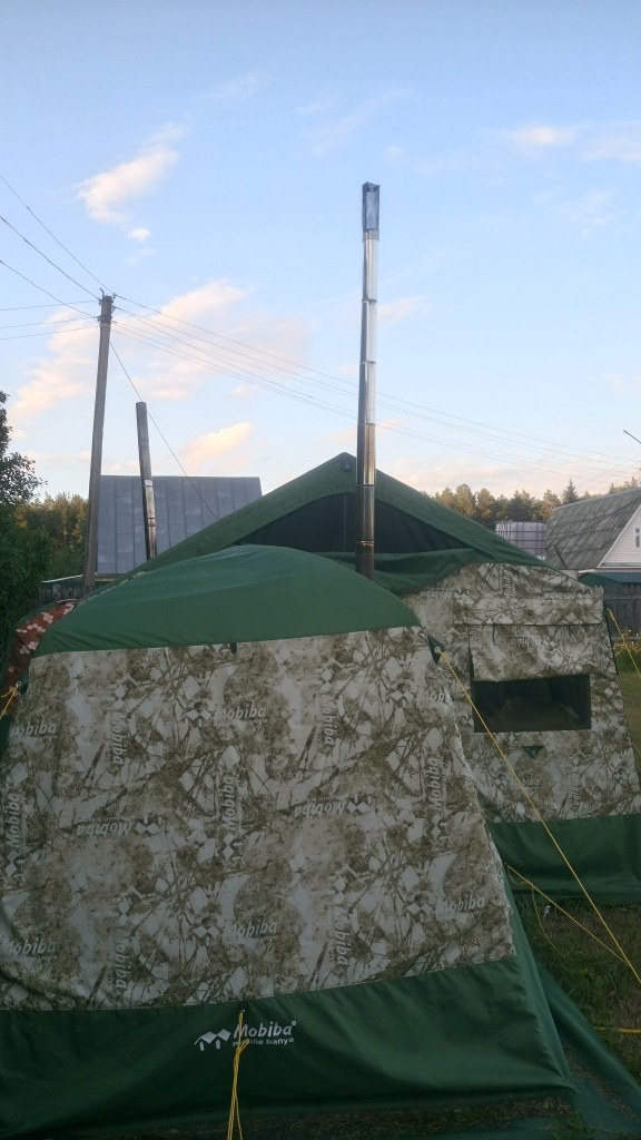

ПРЕДУПРЕЖДАЮ СРАЗУ! Я - СУМАСШЕДШИЙ ГВАРДЕЕЦ! ПОВТОРЯТЬ МОИ ЭКСПЕРИМЕНТЫ КАТЕГОРИЧЕСКИ ЗАПРЕЩЕНО! ТАК КАК ЭТО НЕ БЕЗОПАСНО И МОЖЕТ ПРИЧИНИТЬ ВРЕД ЗДОРОВЬЮ!
bokax писал(а):ВП-33 весьма высокая. С ветром не всегда угадаешь, а ИЗН будет внушительная. Возможно, имеет смысл взять пару дополнительных сегментов дымохода при использовании искрящей печки.
Если присмотреться, то разлет искр ограничен. Это 1,5 - 2 м. от оси трубы. Не требуется ИЗН на всю крышу. Нужно прикрыть только участок наиболее вероятного выпадания искр вокруг трубы. Все, что способно улететь дальше 2 м. от оси трубы уже теряет температуру, потому, что успевает остыть. Либо это совсем легкие мелкие фракции, которые не имеют массы, чтобы причинить вреда. Их уносит ветром и они остывают в полете.

Спорить ни с кем не буду.) Не бывает 100% надежной защиты от искр кроме железной крыши) На моей 103-й прожеги присутствуют и на боковых стенках. Кто-то на форуме и про юбку писал. А на Кайфандре я получил прожег от 103-й, причем там была Согра и даже не на форсаже(на половине заслонки). Кайфандра была на расстоянии от 103-й метра три. ИЗН - вещь хорошая, но тут я полностью согласен с Палычем

Плюс ко всему принципиально стараюсь получить максимум удовольствия так сказать от штатных комплектаций, с родным кол-вом труб, без ИЗН. Как среднестатический покупатель/потребитель, у которого на подобные "игрушки" не всегда есть возможность выделить лишних денег и он довольствуется лишь малым, т.е. базой. Вот и хочется понять и прочувствовать все подводные камни и нюансы в процессе эксплуатации и минимизировать риски преждевременного износа и возможных негативных последствий как для себя, так и для окружающих. Ведь не всегда потребителю доступны малоискрящие брикеты и сухие березовые дрова. Мы, пользователи, зачастую пихаем в печи все, что горит. Что найдется под рукой. Я не про всех и, тем более, не про многоопытных гвардейцев сейчас говорю))) Просто у меня работа такая. Становлюсь вот совсем чайником-покупателем, которому вот прям щас захотелось баню на реке, которому невтерпеж, хорошо, хоть может инструкцию прочитает. И, соответственно, измываюсь над изделиями как могу и как сам бы никогда не сделал). Вот отсюда и мои попытки минимизировать образование и разлет искр вот таким способом. Дабы не печалиться потом глядя на собственный планетарий на своей крыше и не выслушивать "благодарности" от соседей по пляжу, у которых не предусмотрены ИЗН для их туристических палаток). А еще и минимизировать возможные претензии от других покупателей Мобиба. Да. В случае с ВП-33 я отошел от своих правил и Естественно сразу добавил дополнительные сегменты дымоходов. Три на Согру и два на КЦ-2. Считаю эту информацию необходимо довести до потребителей. Вчера я провел очередные испытания своей очередной хреновины. Сжег садовую тележку сосны, набивая печь по самое не балуй. Форсаж полный. Причем, для эксперимента форсировал и Согру. От Согры искр было больше, чем от КЦ-2. Все не многочисленные искорки, просочившиеся через сетку, гасли в пределах полуметра от сетки. Засаженность самой сетки после трех часов умеренно-малая. Чистится легко, постукиванием, либо кисточкой. Падения тяги - в пределах погрешности. Ни по температурным режимам, ни по визуальным ощущениям я не заметил. Ранее я наблюдал покраснение трубы выше пароперегревателя лишь до момента закипания воды. В этот раз я разогнал КЦ так, что сегмент после перегревателя был красным и в момент активной парогенерации. Самое опасное для прямоточек (да и не только) - это хвоя и бумага. Хвои у меня под рукой не было, а вот комок газет (примерно по объему в половину топки) я в КЦ-2 засунул...
Учитывая положительный результат эксперимента на отдельностоящей жиге, все вышеописанные экзикуции я проводил на своем теремном (от слова Терем) комплексе) А, посему, сердечко не то чтобы ёкнуло, оно застыло где-то в пятке, причем в правой. Но эксперимент же! Пошел гудеж и дым коромыслом!
Результат? Ни одной вылетевшей ошметки! Я доволен? Нет. Эксперименты не закончены...
ЕЩЕ РАЗ ПРЕДУПРЕЖДАЮ! ПОВТОРЯТЬ МОИ ЭКСПЕРИМЕНТЫ КАТЕГОРИЧЕСКИ ЗАПРЕЩЕНО! ТАК КАК ЭТО НЕ БЕЗОПАСНО И МОЖЕТ ПРИЧИНИТЬ ВРЕД ЗДОРОВЬЮ!
Прошу прощения, но в темноте видео на телефоне не получилось совсем, поэтому лишь немного фото)
Готовимся...
Готовимся...
Пошла жара
Пошла жара
ПодОпытная
ПодОпытная

Познавательно Спасибо ....Однако складную матрешку с сеткой надо в опции Что скажете? Матрешка вместо 1 сегмента дымохода....... в любую печь......ИХМО

Вот над этим сейчас работаю) пока на Жигу и КЦ. Тем паче, что в своей КЦ 2 я убрал турбулизатор из бака, что позволило расположить ещё один стандартный 90 мм сегмент дымохода. Вот в него и буду сетку вкладывать.

Подумалось.....Заместо сегмента обычного .матрешку вставить и вуаля....... (телескопические) имел ввиду .они вроде уже есть.......сетку .и как опция или .при продаже заместо обычных сегментов ИХМО
