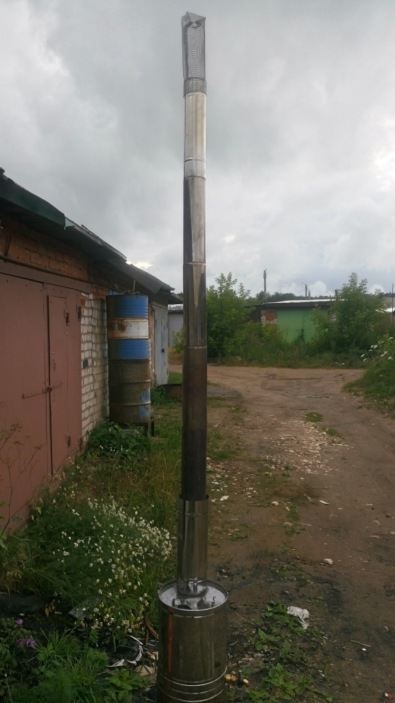

Пора обновить тему. Немного поднапрягают меня прожеги на палатках. Вот и на днях обновил ВП-33. Три прожега(((. Скажу сразу. В Минске на бане на трубе стояло колено 45-е и ветер был в подходящую сторону. А вот дома - без колена, дрова сухая сосна и ветер в разные стороны. Вот и результат. Печь КЦ-2. Естественно искрит. Посему заехал на строительный рынок, купил метр сетки (ячейка где-то 5 на 5) и поехал в гараж. Так как КЦ стоит на даче, экспериментировал на Жиге.
Вещица неказистая. Но это только для экспериментов. Если пойдет нормально, добавлю каркас и подгоню по размеру, чтоб в трубу влезала. Для транспортировки. Условия эксперимента: Печь прямоточная, с самодельным колосником. Дрова - очень сухая но оочень смолистая сосна. Горит как порох и постреливает. То что надо для получения максимального количества искр и сажевых отложений. Печь топилась полных четыре часа. Предварительный результат: работает! Искр за пределами сетки я не видел, а вот не сгоревшие раскаленные частицы было видно как они внутри сетки телепаются. Потери тяги не заметил. Засаженность сетки после четырех часов умеренная. Длинна сетчатого элемента 20-25см после среза трубы. Эксперимент продолжается. Буду пробовать в темное время суток для чистоты опыта. Печь будет КЦ-2. Но это скорее всего в выходные.

Мы такую штуку пробовали еще до создания ИЗН. Изготовили сетчатый модуль дымохода. Такой оголовник дымохода из мелкой сетки тормозит тягу. А из крупной сетки перестает работать, искры начинают из него вылетать. Это решение придумано давно, но так и не прижилось на мобильных печах.

Ядаже боюсь представить сколько она будет стоить... А накрывать какой-то определенный сегмент не вижу смысла.

ИЗН устраняет следствие на отдельной палатке, устройство ловящие искры на трубе, устранит причину.
Лабиринт парафона ведь отличное решение? Может быть сделать какой модуль по этой схеме?

А дефлектор ЦАГИ не будет работать как искрогаситель?

Дефлектор не работает. По поводу лабиринта думал. Для меня пока сложно. Начал с простого)
Re: Покопавшись в гараже...
Ну дефлектор тоже своего рода лабиринт...
