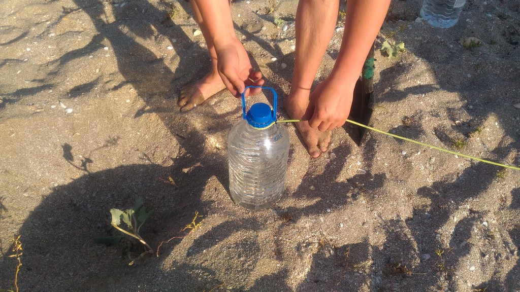

Мои колышки прекрасно работают почти во всех грунтах, но на песках, особенно возле моря где нет деревьев там следует "перебдеть", так как есть возможность возникновения шторма, да и к тому же направление ветра постоянно меняется. Поэтому поступил просто и незамысловато.
Берется либо полторашки (1,5 литра под кайфандру за глаза), либо 5-ти литровки для шатров и пляжных палаток.
Копается в назначенном месте небольшЕнька яма.
Привязывается за оттяжку в районе горлышка.
Натягивается оттяжка и укладывается "якорь" в песок, в ямку.
Закапываем небольшой горочкой.
Делаем так со всеми 4 углами и палатка приобретает мегаустойчивость ,а Вы спокойствие ))))

Я говорил АА на фестивале в Белоруси ( у него наверное даже видео есть), что в мягкий грунт, типа песка, нужны длиннее колья и то не факт. А это хорошая альтернатива, назовём её "заякориться", кинуть или закопать "якорь". На крайняк это делается и с пакетом песка, мешком или что под руку попадётся. Арабы так тачки из песков вытаскивают

Jicharka писал(а):Я говорил АА на фестивале в Белоруси ( у него наверное даже видео есть), что в мягкий грунт, типа песка, нужны длиннее колья и то не факт. А это хорошая альтернатива, назовём её "заякориться", кинуть или закопать "якорь". На крайняк это делается и с пакетом песка, мешком или что под руку попадётся.
Про этот способ я рассказывал на форуме лет восемь назад. )) А мне про него 10 лет назад рассказал один геолог, который ездил в экспедиции в пустыни.

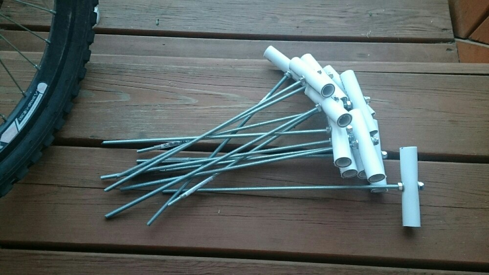

Всем привет! Купил МБ 10 с КЦ3. Пока шла посылка с Москвы в Самару смастерил колышки из того что есть в Леруа. Купил шпильки 6 мм метровые напилил их получилось по 3 штуки 33 см. Ручки сделал из полипропиленовой 25 трубки. Купил гайки обычные для нижней части и самоконтрящиеся для верхней. Ну и по шайбе с двух сторон. Обошлось все за каких то 300 рублей. Колышки получились легкие, достаточно жесткие, нержавеющие, безопасные если ктото напорется. Резьба по всей длине шпильки улучшает сцепление.
Re: растяжки, колья
Илья К
Неплохие, только вот если их забивать по рукоять то вытаскивать наверное не очень) Да и как показала практика пруток более устойчив к сгибам и т.д. чем такая шпилька) Да и постоянный забив песка в витки, в вследствие чего полный тубус песка, плюс транспортный габарит из-за ручек не очень. В своё время делал из них колья, потом отказался от них. Сейчас с уверенностью могу сказать что конструктив от Бахыта в разы лучше!
