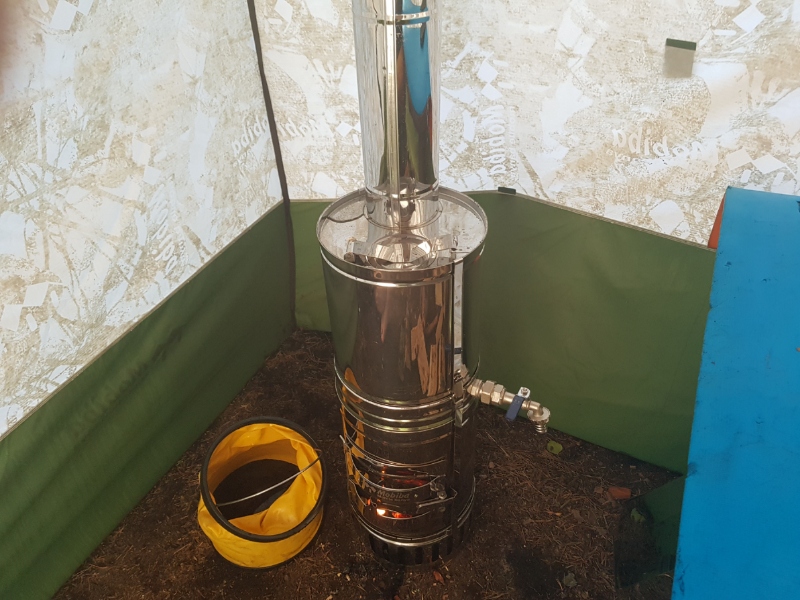

yugoriv писал(а):Я про объем топки в литрах. Для сравнения результатов, хочу сделать одинаковый с КЦ 3 объем печи. По калькулятору вышло, что выстота моей топки должна быть 43 см, выше чем у КЦ 3, потому что диаметр Жиги меньше. Осталось выяснить, есть ли смысл делать такую высоту топки, ведь дверца останется преждних размеров.

yugoriv писал(а):КЦ3, конечно печь идеальна, но не для моего велоприцепа. Конвектор и большой бак, это лишний вес.
Нужны минимальные габариты походной бани, это для меня самое главное. Вес печи желательно до 10 кг и большая топка, в тех же транспортных габаритах. Понимаю что такая складная печь, будет весить чуть больше чем в оригинале.
Высокая топка увеличит аппетит печи, но и снизит КПД. Да, будет кушать чурбаны, но ожидать большого прироста мощности не стоит, тем более если дно бака будет толстым.

Среднюю секцию я могу сделать цилиндрическую, без дна.Будет 0.5 толщина, как в оригинале. Почему же КПД снизится?
Увеличится температура, за счет большей теплоотдачи, из за увеличения площади поверхности топки. Должна увеличиться немного парогенерация. Мне бы хотелось чтобы температура в бане выросла за счет нагрева воздуха печью, а не только за счет выхода нагретого пара.
В оригинальной Жиге, топка даже не красная вся, вода отбирает все тепло.Тепло преобразуется в горячий пар, запаса мощности нет. Хамам получается. Проблема в том, печь сама не греет, греет только пар. А пар он заканчивается иногда, воду подливать нужно. При нагреве воды в бане прохладно.

Удлиннил печь Жиги на 20 см. Теперь легко влезают дрова 45 см. В собранном виде, получилась "большая каланча"! Общий вес,с рюкзаком, дополнительной секцией топки и дымохода, 14.4 кг.
Все поместилось в рюкзак,
Жду выходных и хорошей погоды.

Осталось собрать всю конструкцию, теперь труба может не поместиться в разделку. Дымоход то конусный! Ну и фото тогда сделаю.

Можно! Только не скажу точно когда. Можем списаться в личке.
У вас есть КЦ 3? Хотелось бы ее испытать.
Интересно объективное мнение, о том что получилось. У меня объём топки теперь как в КЦ 3.
Только топка выше, 48.5 см! Наверное перестарался, но уменьшить никогда не поздно.
Я Кайфандру всего раз зажигал, опыта мало с ней. Хочу протестировать с дополнительной секцией топки и без. Почувствовать разницу, стоило ли оно того.
