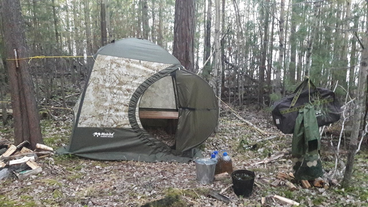

В выходные ездили в тайгу отдохнуть, баня как всегда с собой. В этот раз решил сделать каменную закладку.Камни использовал речные, небольшого размера. Печь быстро вышла на режим,долили воды в бак и стали ждать когда закипит.
Парились часов 5, заныривая в речку после каждого выхода из бани. С камнями температура в МБ-10А поднималась до 110гр. Это было очень жарко! Все приседали на пол,когда поддавал на каменку.В общем друзья оценили! Хотя в начале как то не решались, думали что за баня в палатке :)
МБ-10А На том же месте в лесу
