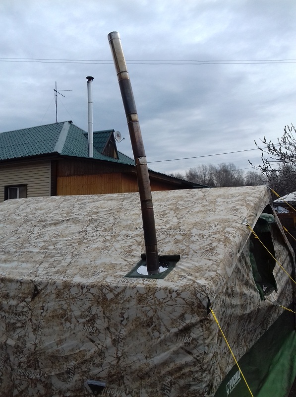

Кирилл! Я так понимаю, что судя по добытой "томской дичи", Согру с телескопом вы с Иваном испытали? Как впечатления? Интересен момент увеличения высоты дымохода без доп. растяжек. Сразу представляются поножи римских легионеров, соединенные замочками от конвектора Согры :)) Вокруг проблемного стыка, который испытывает основную нагрузку смещения.
Сереж, о результатах говорить пока рано, как раз на Ваньшин приезд тепло стояло, и только сегодня снег выпал. Пока можно сказать только, что конструкция собирается, что, впрочем, было понятно и без практической части эксперимента. Когда на улице ночью +10-15, что можно сказать о том, насколько эффективно работает печь? Правильно, ничего.
Не совсем понятно, зачем нужны крепления. Если ты вот об этом:
то я к этому делу отношусь философски: ну гнет ее и гнет. Не роняет же! А на эстетику я обычно того, забиваю, особенно в тайге - там не до этого.
Не знаю, у кого как, но у меня ветром сегменты дымохода ни разу не срывало. Вырвать дымоход целиком (либо частично, но в пределах внутреннего купола) из печи, это да, случалось пару раз. Один раз на ВП-33, в тот момент не топившейся (просто за счет игры купола под ветром вытащило первый сегмент из печи, после чего весь дымоход съехал ниже), другой - на МБ-22 в районе разделки, как раз в момент наивысшего эстетического и физиологического наслаждения (запуска парогенератора "Паробомбы", а не того, что самые испорченные гвардейцы подумали ;) :lol: :lol: :lol: ); тогда пламя из первых двух сегментов здорово пыхнуло в купол, пришлось потом долго чинить. Но противодействие подобным явлениям заключается (ИМХО) отнюдь не в установке ветровых растяжек на высокий дымоход (хотя, можно и так, другой вопрос что это долго, трудоемко и применимо преимущественно для стационара/полустационара), а совсем в другом: в фиксации разделки купола на дымоходе в максимально высокой точке. Сама фиксация выполняется либо заклиниванием разделки на дымоходе, либо (что лучше) примитивным проволочным хомутом (все руки не доходят штатные сделать). В этом случае франменту купола палатки, на котором расположена разделка (особенно актуально для двухслоек или палаток старшей серии) просто некуда гулять (купол не "дышит"), а потому дымоход до разделки (и один сегмент после) стоит жестко.
В общем, я уверен, что работать будет, причем должным образом, но как именно сказать без серии нормальных тестов не могу. Как только проведу - опубликую. Обещаю, ты меня знаешь.
