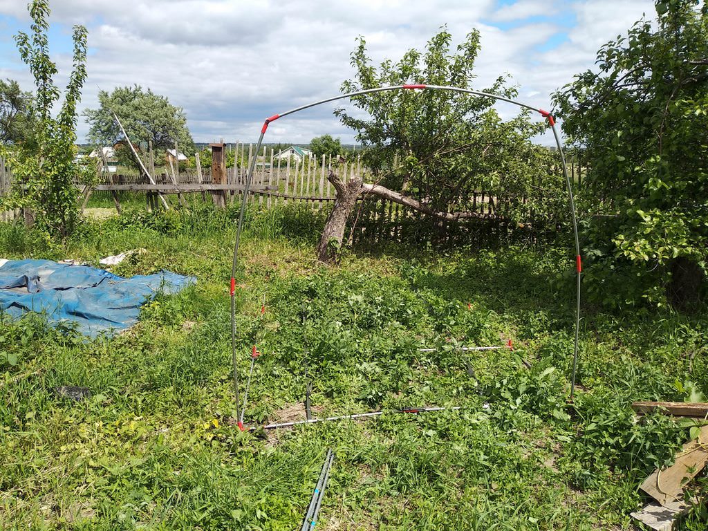

Перво-наперво, огромное спасибо Большому Палычу за наводку на клей и консультации!
В общем, в пт-сб удалось восстановить шпангоуты и заклеить внутреннюю палатку.
И тк решимость попариться была велика, а закат неминуемо приближался, было принято решение заклеить внешний тент в следующий раз.
Итак, ТТХ ~14°C на улице, МБ-332, КЦ-2, березовые дрова и 1 дополнительный сегмент дымохода.
Без камней, на траве, с оттяжками только у печи, как если бы ставил на берегу некоего водоема на несколько часов.
К слову, хотелось воспроизвести ощущения (восторг!), испытанные год назад при первом тесте Мобибы с Медианой и Парофоном. Забегая вперед, получилось - и еще как! Измерительные средства, разумеется, я забыл)).
Попробую рассказать об ощущениях:
Этап первый - влажно и прохладно - ну ок, добавим дровишек, попьем чай
Этап второй - если бы был второй этаж полков было бы норм
Третий - под куполом-то все хорошо - где веники?
4 - так, вот веники, и тут начинается волшебство!
5 - слово "палатка" в обсуждениях больше не участвует - "БАНЯ!"
6 - сколько стоит?))
А, ну да - я еще закрыл вентиляцию, я действовал по наитию, потом уже почитал ветку КЦ-2/3 - там народ еще вешает Парофон - зачем?))
