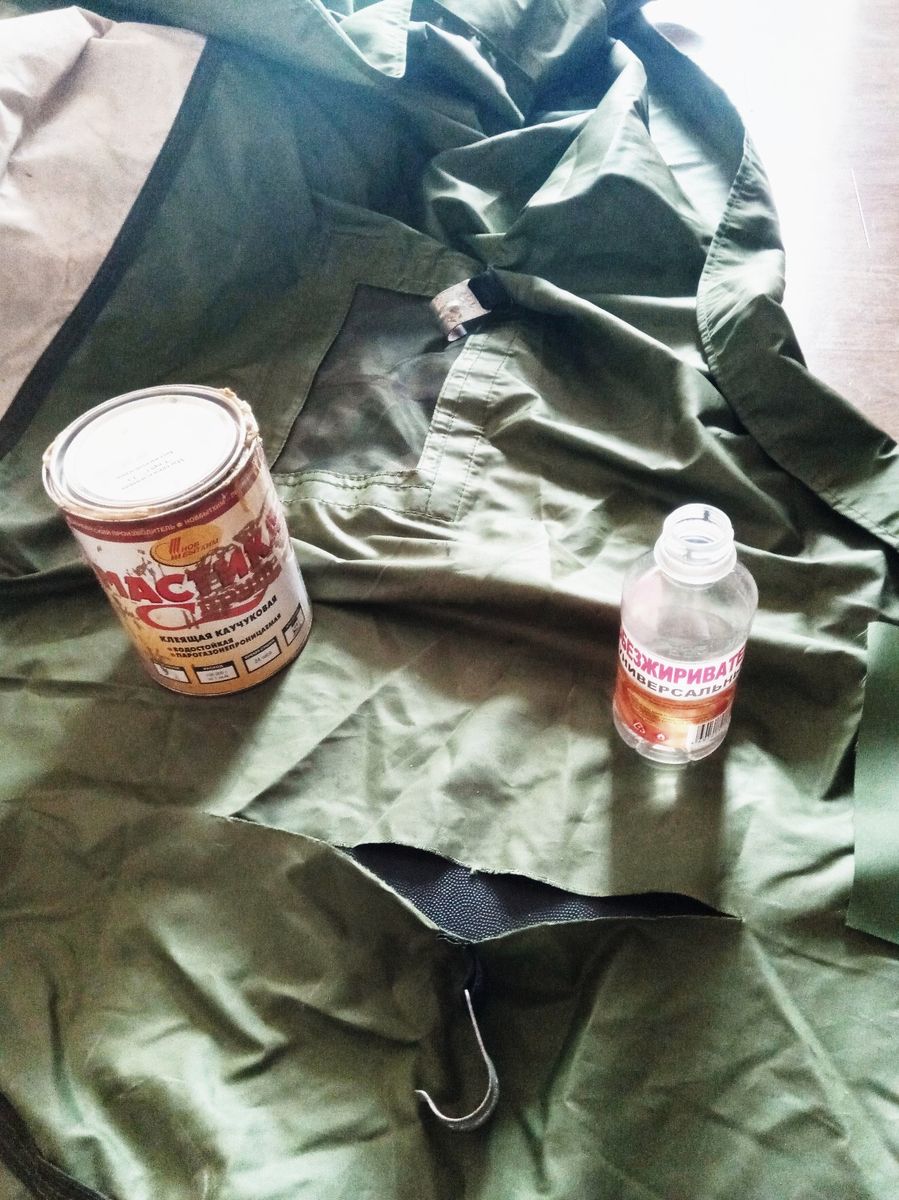

Ремонт тента Р-63!
Всем доброго Здравия! Вот уже скоро поездка очередная, а у нас, точнее у меня как говорится конь не валялся), ещё с прошлой поездки порванный мною в районе юбки наружный тент не отремонтирован, хочу сказать что на одном из видео не будет звука х.з. почему, да и видео так для общего представления, Не блокбастер снимал, а чтоб- мало-ли кому пригодится.
Как говорится хорошь ля ля, погнали).
Вот собственно такая печалька))
Необходимые расходники для ремонта тента
Заплатка с нанесённым клеем
А вот без неё
А вот без неё
Наружная сторона тента уже с заплаткой
Общий вид на процесс)
Клеим с внутренней стороны
Стало после ремонта
Стало после ремонта
Стало после ремонта
Стало после ремонта

Всем привет! Вот немного инфы по ремонту, держит эта мастика отлично, также сразу сделал с нахлёстом
т.е. она заходит на края заплатки , по соотношению цена- объём она выигрывает в разы у любого клея,) если какие объёмы герметизировать большие самое то, мне осталось швы ей пройтись, хоть и не протекает тент, но так для самоуспокоения) , в моём случае она больше подходит, да и чтоб всю банку не таскать перелил немного в меньший объём, чтоб если что, в полевых условиях произвести необходимый ремонт. ;)
