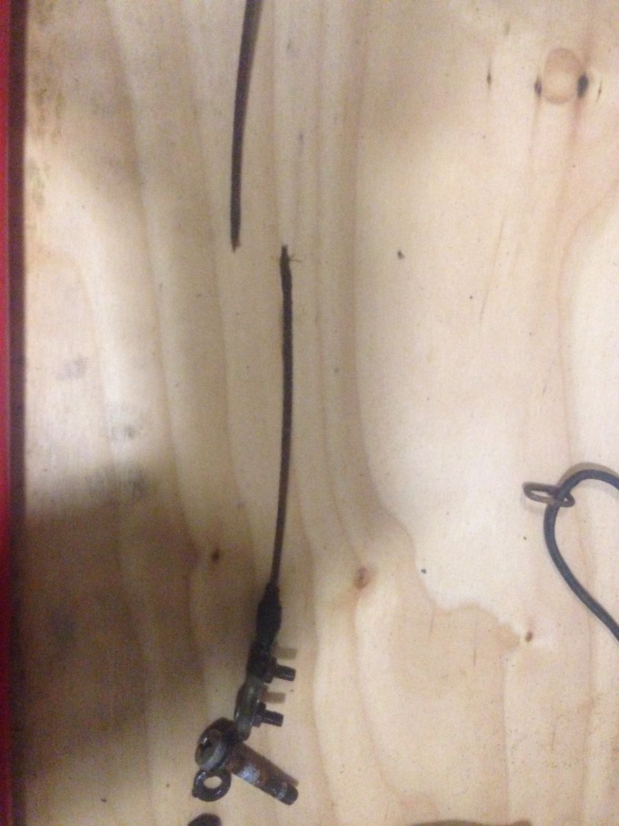

Всем здравствуйте!
Во время крайнего выезда сломался полок (ПС-700).
Все банально - лопнул распорный тросик.
Проржавел и лопнул в самый неподходящий момент.
Большинство выездов и банных баталий проходят на песчаных пляжах о. Сахалин, которые славятся агрессивной средой, и если японский автопром ржавеет на раз-два, то, что уж там говорить про тросик, который по уши в морском песке и работает весь банный вечер на предельных температурах.
Временно вышли из положения, ведро и пару «чурок» послужили опорой для ПС-700.
По приезду, решил произвести замену тросика и отправился в магазин.
Выбрал нержавеющий тросик в оплетке, такой будет долго служить на задворках острова.
Получилось на вид надежно, будем испытывать в бою!

лопнувший тросик
лопнувший тросик
