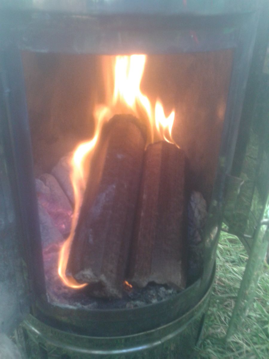

В процессе эксплуатации возник такой вопрос.Сейчас ,в теплую погоду мне хватает 4 "пиникев" для вывода печи в режим "выпустите меня", потом подкладываю по одному полену,когда доливаю бак 2.Вот так выглядит топка в середине сеанса
Очень много свободного места ,я вот думаю может чего нибудь сколхозить на нижнюю треть ,чтобы угли были повыше и сильнее прогревали бак с водой.
Re: Отзывы о Гравицапе КЦ-2. Первые тесты Гравицапы.
SilAnd писал(а):В процессе эксплуатации возник такой вопрос.Сейчас ,в теплую погоду мне хватает 4 "пиникев" для вывода печи в режим "выпустите меня", потом подкладываю по одному полену,когда доливаю бак 2.Вот так выглядит топка в середине сеанса
Прям мысли мои вчерашние прочитал, :twisted: когда парились с Парабомбой! Если есть желание то можно что-то типа лифта сделать- т.е. делаем дно чтоб оно максимально повторяло дно родное, по трём краям делаем отверствия равноудалённые, в них продеваем три либо тросика, либо ещё чего, что в огне как говорится не горит и в воде не тонет, фиксируем их с другой стороны, с сверху у самого дна бака нужно сделать перекладину из трубы либо ещё чего, тоже огнестойкого, тросики на каком то уровне соединяем в один, проводим через перекладину, а вот вывод можно попробовать сделать через дверцу топки, либо облагородить над ней дверцей, дырочку провести трос и.т.д. туда, при необходимости просто поднимать таким образом второе дно с топливом ближе к баку. Пока вот такая идея посетила)

На мой взгляд лучше не тросики ,а ножки снизу ,они не будут мешать укладывать дрова ,да и длинными особо их делать не нужно.

Есть же колосник для КЦ-2? )) Зачем мудрить?
Дело не в колоснике ,я его даже не разу не использовал и так все прекрасно горит ,разговор о том что для меня топка с запасом и таким способом я хочу уменьшить ее примерно на треть ,что бы угли были ближе к баку.
SilAnd
Ну если без заморочек то так, но в первом случае можно играть с температурой по аналогии с колосником) ушёл опустил, чтоб меньше был расход воды, или наоборот) В общем изделие есть, дерзайте)

Меня мало беспокоит расход дров тем более воды.Я хочу добиться более ровной ,стабильной атмосферы в парной ,а то сейчас получается пока поленья активно горят в палатке жесть ,а прогорая углям не хватает энергии со дна печи держать парогенератор в "тонусе" .Но сначала куплю камни и попробую с каменкой возможно и мудрить не придется.
