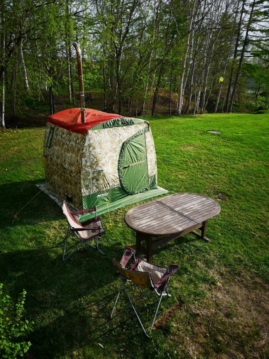

Докладываю. В пятницу вечером все друзья мои  уехали на море, ловить краба и симу и париться в Серёгиной МБ-10. Я немного прихворал, оставались ещё кой-какие дела по хозяйству, в общем - остался дома. Тем не менее, в субботу, почувствовав себя лучше и все енти дела переделамши, решил что 22-ую я всё равно поставлю, хоть бы и в лечебных целях. Возле дома.
Все ошибки первой сборки  учёл. Сожжённый ремень восстановил - см. фото.
Вёл хронометраж. (Собирал не на скорость, в спокойном  обычном режиме). Сборка каркаса - 10 минут. Внутренний тент - 6 минут. Внешний тент - 4 минуты. Дуги дверей - 2 минуты. Итого 22 минуты. "Однако, двадцать вторая!" - подумал я.
КЦ-2 забил под завязку брикетами. Налил сразу полный бак воды. Наверное, в этом была ошибка. Сразу после растопки из дымохода повалил густой бело-желтый дым, как из паровоза, прямо на соседские дома. Думал, вызовут МЧС, обошлось. Дымовая атака на соседей продолжалась минут 10, по мере прогрева дымохода и нагрева воды дым постепенно сошёл на нет. Через 15-20 минут его уже не было  совсем. Внутрь парилки дым не шёл совсем, тут порядок.
Вопрос: как уменьшить этот эффект дымовухи на начальном этапе топки? Наливать неполный бак? Прогревать постепенно, с неполной топкой дров? Помню как бабка моя, заезжая в деревенский дом после зимы, сжигала сначала в топке ворох газет, говорила, что трубу прогревает, чтобы не дымила.
Далее всё было красиво. Услышав, что вода близка к закипанию, я зашёл в баню, задраил обе двери, посмотрел на термометр (висел под потолком), было в районе 50 градусов. Улёгся на полок, жду прихода. Приход не заставил себя ждать! Пошла парогенерация, на спину опустилась хорошая кондиция, лежу - кайфую. Дай, думаю, воздух веником погоняю... Дотянулся до веника, взмахнул раз, другой..  вашу мамашу !!! Накрыло как бабочку сачком. Взгляд на термометр - там ровно сотня. Взгляд на дверь - понимаю, что выходить через 2 двери - это совсем не то же самое, что выходить через одну дверь )))) Сполз на нижний полок, думал пересижу пик, сейчас усядется жар ... Не тут- то было... Давит! Открыл одну дверь, стало легче, жар между слоями палатки пошёл. Добавил воды, на выход! Квасу!!! В общем, показала мне 22-ая, на что она способна.
Приехали два товарища. Парились с ними до полуночи, то с одной закрытой дверью, то с двумя. Спалили 2 упаковки брикетов. Пик температуры (полная топка дров, полный бак воды)  с двумя закрытыми дверьми высидеть невозможно физически.
На спаде температуры отлично работали камни. Поймал момент комфортной температуры, от души пропарил восьмилетнюю дочку, ребёнок в восторге, не хотела из бани уходить.
ИЗН почему-то не закрывает всю крышу полностью. На фото видно, что при совмещении разделок дымохода с одной стороны она явно короче. Собственно, пустяки.
В общем, все ожидания мои и от бани и от печки исполнены полностью. Изделие, повторюсь, взрослое, и управлять комфортными режимами в 22-ой - наука, слишком легко уйти в сторону "передоза", нужно осваивать методику удержания полки стабильного комфортного режима. Будем!

Просто натюрморт. Готовая к сборке 22-ая. Полки ПС-700 и ПСН-350. Печка КЦ-2, теплый пол, ведро с камнями, складной чан для веников и воды, газовая горелочка. А, еще отдельно 4 колена 90 мм дымохода для КЦ-2, для "прямотока")))
Погода на Сахалине 16 сентября - плюс 25 и легкий ветерок . Красотааааа!!!
