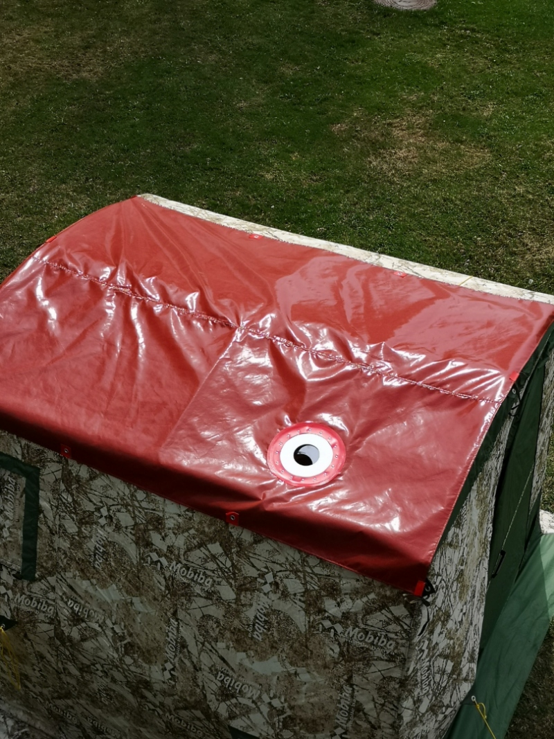

ИЗН почему-то не закрывает всю крышу полностью. На фото видно, что при совмещении разделок дымохода с одной стороны она явно короче. Собственно, пустяки.

ИЗН сместили от центра в сторону той стены, где больше искр сыпется и ту сторону надо лучше защищать.

АлексейАлександрович писал(а):ИЗН сместили от центра в сторону той стены, где больше искр сыпется и ту сторону надо лучше защищать.
Алексей Александрович, спасибо, принято. В общем-то примерно так и догадался, но решил прописать, дабы всем было ясно-понятно
Да, но чтобы 1000 раз не объяснять, зачем эта асимметрия, я сказал конструкторам отцентровать ИЗН по крыше. Так что новые ИЗН уже не будут вызывать вопросов, а если ближняя стена пострадает от искры, то это ничего... Зато нет вопросов. )))
