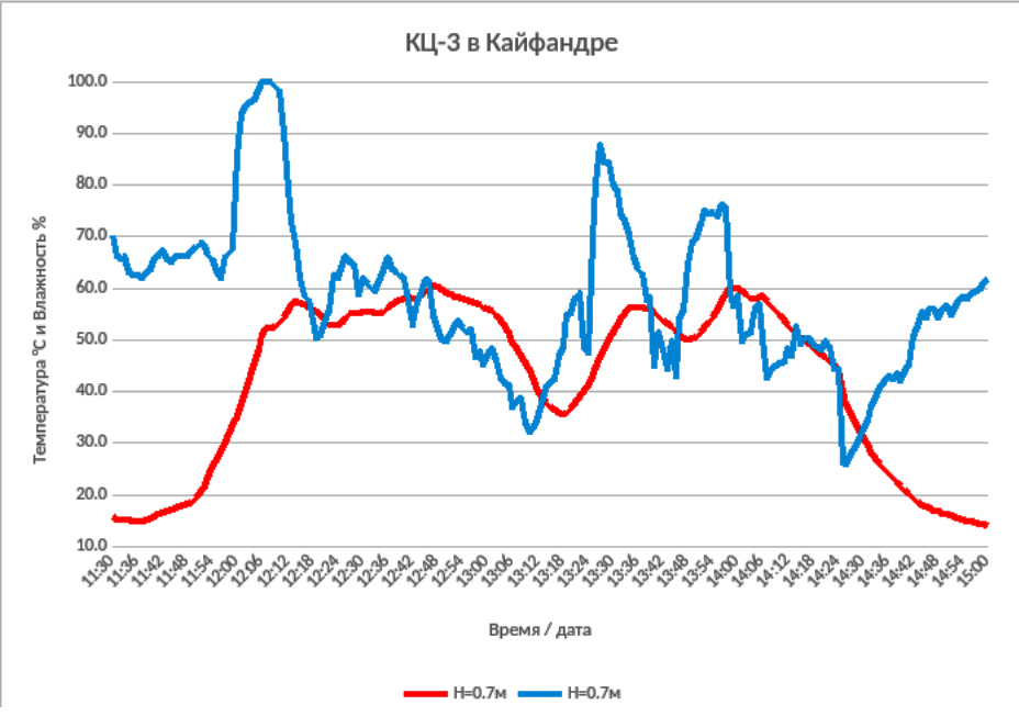

Тёплые деньки чередуются с холодными. Ещё вчера казалось солнечно +26, но пришли дожди со стороны Москвы и резко похолодало до +8 при сильном изменчивом ветре. Поэтому выбор пал на КЦ-3 в Кайфандре, тем более когда-то обещал провести испытание с датчиками. https://yadi.sk/i/XF1ADJkR3WJd3m
Взял 2 датчика. Один положил на ПС-700 Н=0,7м. Другой повесил ближе к потолку на верёвочку Н=1,4м. На фото видно.
Топить сильно не собирался, так как хотелось просто погреться и покупаться. Нащупывать потенциал необходимо гвардейцам с более объёмными парилками. Но за 3 часа работы КЦ-3 сожрала мешок дров. Это в 2 раза больше того, что съела бы Жига. Но стоит отметить, что кондиции при этом чуть более высокие и более стабильные.
Давление упало, полный бак холодной воды, забитая дровами топка и поэтому, КЦ-3 как-то дольше обычного разжигалась. Но затем этот паровоз уже трудно остановить, даже закрывая зольник, она хорошо идёт по инерции. Мощь достойная.
Впервые минуты, пока объём палатки ещё не прогрелся, во время включения парогенерации, мы наблюдаем значительный рывок влажности, аж до 100%. Дальше до такого уже не доходило. Это объясняется тем, что при более высокой температуре максимальное влагосодержание становится выше, пар подсушивается. Простыми словами, при более высокой температуре в воздухе может находится большее количество капель воды при одинаковой влажности.
По верхнему датчику температура частенько уходила выше 90°С, но показания моего датчика ограничены максимальной температурой 86,7°С. Поэтому там прямые полки.
За 3 часа топки была 1 перезагрузка и 2 догрузки дров. Выпила 1,5 бака воды. Все скачки прекрасно видно на графике.
За более активные 2,5 часа времени мы видим вот такие средние показатели.
Таблицы форум вставлять не даёт, поэтому тут всё коряво. Первое значение на высоте 0,7м, а второе на высоте 1,4м.
Средняя температура, °С 52 80 (по факту должна быть чуть выше по причине выше)
Средняя влажность, % 60 26
Влагосодержание, г/кг с.в. 55 87
Энтальпия, кДж/кг с.в. 194 311
Плотность, кг/м3 1,052 0,953
Более лёгкий по плотности пар идёт к верху. В итоге мы получаем слоёный пирог, где: средняя разница температуры составляет около 25-30°С, средняя разница влажности составляет около 30-40% (на пиках доходит до 60%).
Диву даёшься, когда читаешь на форуме, что кто-то парится при 100/70, на уровне полока 90/70. Товарищи гвардейцы, у вас либо врут приборы, либо вы их размещаете на разной высоте, либо данные в разный промежуток времени. Либо вы сталевары космического уровня (посетитель ожогового центра), в чём я сомневаюсь.
Не могу сделать полноценные выводы по данной печи, так как использовал в Кайфандре. Но всё-таки можно сделать некоторые выводы. КЦ-3 способна стабильно длительное время держать температуру 50-60°С и влажность 50-60% на высоте полока, что комфортно для семейного отдыха. Для тех, кто хочет попариться, нужно просто подняться выше в слоёном пироге.
