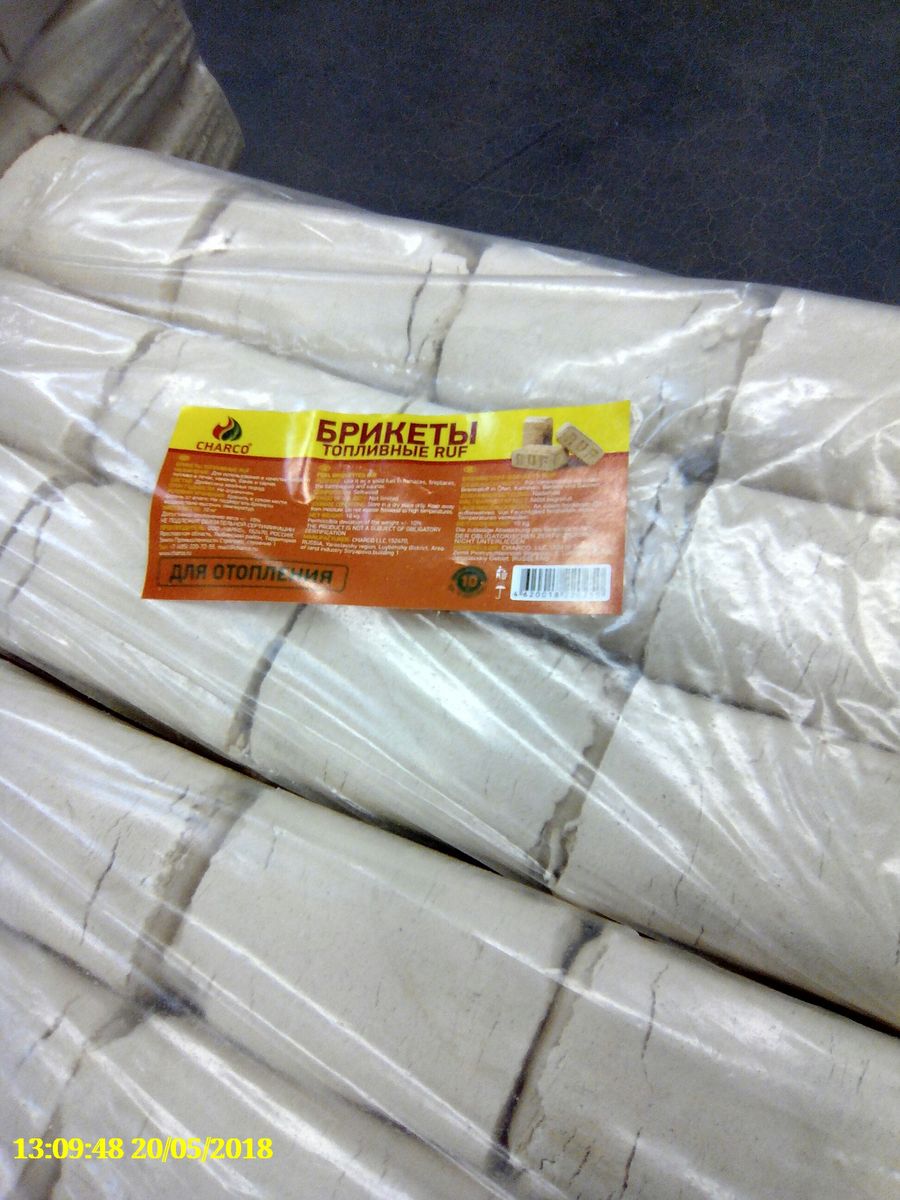

В субботу делали баню,друзей знакомили с КЦ-3. МБ-10 с тентом,из-за нестабильной погоды. Температура воздуха градусов 12 ветер порывистый св.зп. Друзьям понравилось. Для себя заметил что в этот раз даже с тентом не было эффекта уши в трубочку. Может давление может брикеты не той партии,хотя топил как и раньше. А в общем все отлично,друзья в восторге
