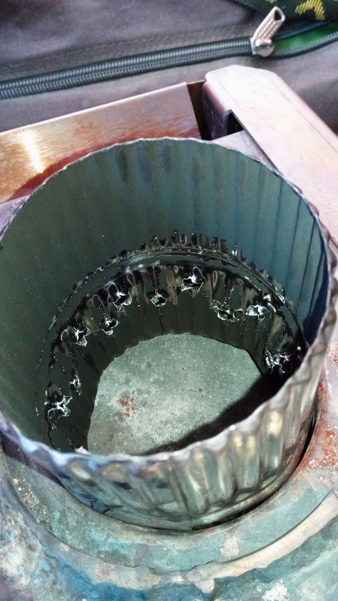

Всем Здравия! В последней поездке случились две неприятные вещи 1- порвал наружный тент в районе нижней юбки(, когда стягивал его с каркаса, он одним из крючков зацепился за каркас а я чего-то дал маху, ну да ладно как чувствовал попросил ткани немного выслать с полоком ( ещё раз СПАСИБО БОЛЬШОЕ!) Но об этом позже, пока руки не дошли)
2. Собственно о чем сейчас пойдёт речь-
не смог выйти в режим наш Парафон-3, только кипел, но пара не было, причина банальна оказался слишком маленьким выход дыма из печки в трубу, из-за этого температура печи оказалась недостаточной чтоб включился режим парогенерации, видимо при нагреве переходник просто перестал держать вес парафона с водой на той юбке которая делит его переходник пополам и он встал на печеной оборот который внутри печи, тем самым выход дыма и интенсивность горения уменьшились) Вот так думаю что решу обе проблемы и распределение веса парафона и интенсивность горения увеличу. А то уж больно с парафоном здорово!

Александр Петрович! Печами нормальными не пытались пользоваться? Купите Медиану и не мучайтесь. Не надо "седло" приспосабливать на несвойственные ему объекты. Что там в этом стеклышке закопченном можно разглядеть, чтобы за эту печь не имеющую искроуловителя к тому же, цепляться?

Алексей Александрович приветствую Вас! Почему не пытались, пытались, вон Согра-3 у нас же есть, а Алтай когда придёт в негодность от слова совсем, тогда и поменяем, а что это за печь будет на смену Алтаю мы пока не знаем, может Парма, а может и Медиану возьмём, а может и ещё чего появиться у кого). Для меня это не мучение, а возможность свои « шаловливые» руки приложить в нужном русле! За печь мы не цепляемся, но и пока работает не практично для нас покупать другую банную печь, с искрами нам помогает колено в 45 градусов, тьфу тьфу тьфу пока все норм. А стекло, хотите верьте, хотите нет, но оно от огня самоочищается, я его только один раз мыл и то только для того чтоб примерить на Медиану. Если подвести итог то я Вас как производителя понимаю, мне бы тоже не понравилось когда созданый для тандема с печами о Мобибы Парафон-3, используют с печью другой фирмы. Но это наш опыт и наш путь к Мобибокайфу, была бы возможность мы бы и Медиану и Шикардос, да много чего вот прям сейчас заказали! Но увы реалии жизни они таковы, что не всегда приходится идти по пути наименьшего сопротивления! Чтож нам теперь баню не делать если у нас не Медиана? :!:

поставить 1/3 трубы между печью и парафоном пробовали?
немножко поясню, я когда снес парогенератор, да и мои эксперименты по внедрению хрени в медиану, для подачи воздуха в трубу тут выкладывал, работают! то есть при стыковке у вас в этих "рефленостях" будет подсос воздуха в дымоход.
и еще... парафон3 имеет "уши крепления блина" посмотрите не пора ли Вам не просто его керхером пробить, а чутка киянкой подправить зазоры внутри. в отличие от первых моделей КЦ1 и парафонов2 , в перегревателе нет трубок и "нежно" подправить "беременный " овал лишним не будет, так же выйдет куча сажи ...
Просто Алексей Александрович, не просто ТАК Вам предложил печь сменить, а ещё потому, что "забивается" парафон 3 быстрее на Алтае, чем на Медиане... это тоже надо понимать.
