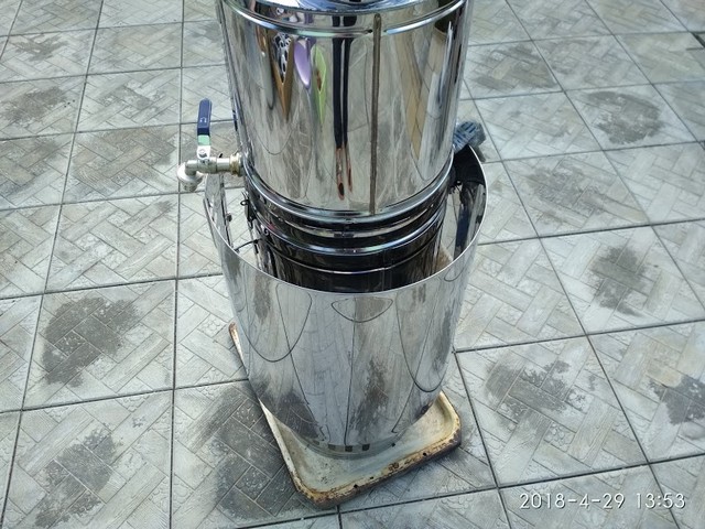

Бигстеп писал(а):
Это просто диск подвешенный на расстоянии 50 мм от бака. Только и всего. Выполняет роль аэродинамического щитка, который заставляет пламя огибать его. При этом создает некоторое гидравлическое сопротивление и способствует более равномерному прогреванию бака.
Алексей Александрович, а стенки печи тоже равномерней прогреваются? Фоток нет?
Конечно, да. ))
Сообщения: 10631
Благодарил (а): 14233 раза
Поблагодарили: 19706 раз
MadPaul писал(а):
АлексейАлександрович писал(а):Это просто диск подвешенный на расстоянии 50 мм от бака. Только и всего. Выполняет роль аэродинамического щитка, который заставляет пламя огибать его. При этом создает некоторое гидравлическое сопротивление и способствует более равномерному прогреванию бака.
Алексей Александрович, этот диск будет продаваться как опция к печи или будет входить в штатную комплектацию?
Пока этот вопрос не решен. На сегодня смотрим на эту деталь как на опцию, потому, что и без нее печь работает хорошо. Но с этой деталью похоже что еще лучше.
Пока как ее производить на серию и как ее продавать для нас еще не ясно. Вы же не видели ее конструкцию? Там много своих вопросов. Время нужно, чтобы подумать.
На первом этапе нужно было просто понять, думать в ту сторону или нет.

АлексейАлександрович писал(а):Пока этот вопрос не решен. На сегодня смотрим на эту деталь как на опцию, потому, что и без нее печь работает хорошо. Но с этой деталью похоже что еще лучше.
Фото диска, установленного на бак, в ветке про пугание зимы видел.
http://www.mobibaforum.ru/festivali-f32 ... tml#p43453
Есть сомнения по типу крепления.
С одной стороны сделан упор (его хорошо видно на фото).
Со второй стороны предполагаю что то типа крючка через весь дымоход (по типу крепления турбулизатора).
Как сделано на самом деле взглянуть очень интересно.
Последний раз редактировалось MadPaul 03 май 2018, 08:15, всего редактировалось 1 раз.
Сообщения: 10631
MadPaul писал(а):Фото диска, установленного на бак, в ветке про пугание зимы видел.
Вероятнее всего, с одной стороны упор (его хорошо видно).
Первый человек, который сам догадался. ))
А что если сделать крепление за край топки и потом сверху баком зажимать. Будет компактная штука примерно как отражатель под топкой Жиги.

АлексейАлександрович писал(а):Первый человек, который сам догадался. ))
Неправда Ваша! 24.04.2018 ветка про пугАло:
uri писал(а):Предположу, что так же как и турбулизаторы))) или еще проще - враспор как в светильниках спотах принцип!
http://www.mobibaforum.ru/festivali-f32 ... tml#p43468
"Обыдно слушай, ничего не сделал, только зашел!!!" (с) Кавказская пленница
Сообщения: 2514
Благодарил (а): 6837 раз
Поблагодарили: 4763 раза
:D про "крючок" была первая мысль, потом откинул ее, побежала "мысль" в сторону струбцины на начале дымохода в баке, потом вообще приклепала этот диск к кускам железной квадратной трубы на полста, а изнутри бака 3 магнитика на холодильник(зачеркнуто) магнитика на водосчетчики, чтобы держать отсекатель прижатым к баку.
Сообщения: 10631
Да, но в данном случае там нет ничего "враспор".

АлексейАлександрович писал(а):Да, но в данном случае там нет ничего "враспор".
это был второй вариант)))
Сообщения: 10631
Тогда Вы были еще ближе к разгадке. Там есть еще и центрующий патрубок.

Вот она, долгожданная посылка. Печь КЦ-3
Перед выездом на природу печку необходимо испытать. Данная печь приобреталась как зимний вариант для «Кайфандры». Но так как зиму уже «напугали голым задом», то испытания проводятся в условиях «почти лето». Погода на майские праздники этому поспособствовала.
Особых затруднений при сборке печи не было – все интуитивно понятно.
В испытании участвовали я и мой сын. Топили сухими дубовыми дровами. Когда закипела вода в баке, в «Кайфандру» было невозможно зайти, поэтому парились с открытой дверью. Для себя решил, что летом в «Кайфандре» использовать только печь «Жига», либо нужно присмотреть палатку покрупнее.
От КЦ-3 ожидаемый результат оправдался. Сравнивая с печью «Жига», мне понравилась увеличенная топка. Дрова влезают гораздо большего размера и сгорают лучше. По поводу того, что печь слишком много кушает и у нее большой расход, я этого не заметил. Дрова подкладывал намного реже, чем в «Жигу». При этом температура сильно не падала (может потому что погода летняя, но это я и с «Жигой» буду позже проверять). Плюсом в топке является наличие зольника, что избавляет топку от переполнения золой. Покопавшись в гараже, нашел прекрасную металлическую подставку для своих печей. Теперь угли, которые нечаянно выпадают из топки, попадают на этот противень. Еще он свободно поместился в штатном рюкзаке «Кайфандры».
Для себя один недочет нашел в печке – очень трудно отделить бак от топки после парения. Я уже и руками и ногами пытался отделить их и катал по земле. Миллиметр за миллиметром все же получилось их разъединить. Может, со временем приспособлюсь разбирать печь. А вот могу внести предложение по доработке (если это можно реализовать). К задней стенке бака приделать две маленькие петельки, куда можно вставить ручку (как на конвекторе). За эту ручку можно будет потянуть и с легкостью отделить бак от топки. Тут вся проблема заключается в том, что бак тянуть не за что. В топке хоть отверстие есть, чтобы ногой упереться.
Пока с этим все, попробую протестировать КЦ-3 с «Кайфандрой» на природе, чтобы услышать мнение друзей об этой бане.

SergeyRT писал(а):очень трудно отделить бак от топки после парения
после второго-третьего раза проходит)))
