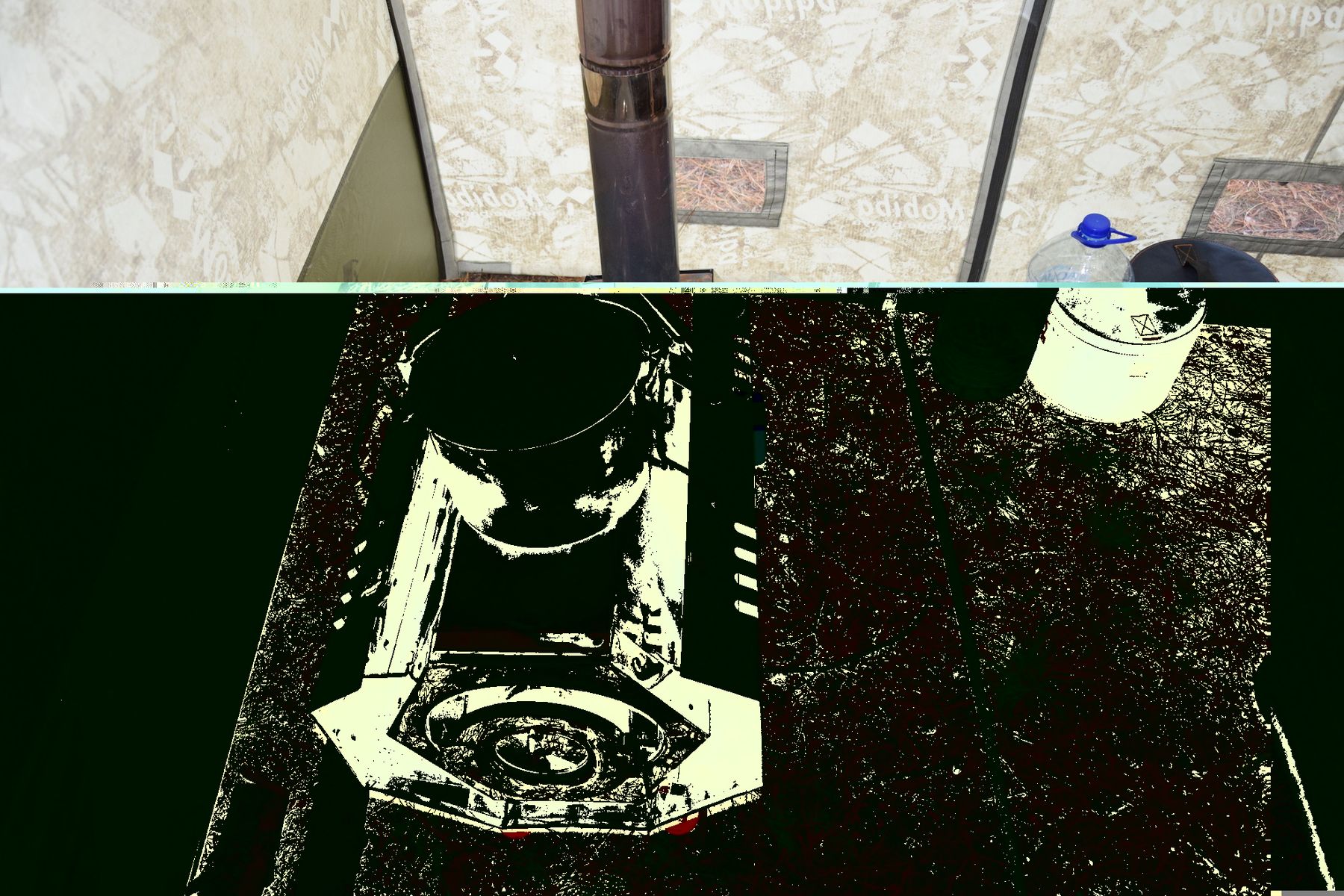

Сообщение SPavelS »
Я тут летом втихаря прикупил таки Согру )))
В прошедшие выходные испытывал. До холодов у нас ещё далеко, но любопытство - двигатель прогресса. Как можно иметь новую печку и не погонять её при случае?
Поехали на море всей семьёй. На Охотское. На Охотском море и летом печка не помешает ))) Жена с младшей дочкой спали в машине, у меня в ней спальный модуль оборудован. Я со старшей дочкой - в МБ-22.
Сначала печку прожёг на улице охапкой щепок. Уже горячей занёс в 22-ую (очень удобно переносить, скинул дымоход руковицами, взял за ручки, перенёс куда надо - нахлобучил дымоход обратно). В целях эксперимента набил в топку ровно 1 полную пачку топливных брикетов. Запалил газовой горелкой, какое-то время держал печку в режиме "максимум", чтобы разгорелось хорошенько. Теперь внимание!! На часах было 21.15 вечера.
Перевёл регулятор на минимум, с небольшим зазором для кислорода и пошёл ужинать / париться в МБ-10 на берегу моря, в устье ручья. Через час захожу - в палатке слишком жарко. Подумал - заглушил регулятор полностью. Снова ушёл. Часов в 23.00 примерно дочка пошла в палатку спать. Зашёл а ней: в палатке - комфортное сухое тепло, вентиляционные окна полностью открыты, кислорода - хоть отбавляй. В такой чудесной атмосфере дочка почти сразу заснула под шум волн на раскладушке под звёздами ( у меня 22-ая с аквариумом). Я ещё с час посидел у костра, полюбовался небом,послушал волны, ещё разок пропарился в МБ-10, окунулся в море, смыл соль в ручье, примерно в полночь тоже отправился спать.
Постелил себе на полу, между Согрой и дочкиной раскладушкой. Безо всякого тёплого пола: пара спасжилетов, пара курток, сверху спальник. На подставку для Согры поставил большую железную кружку чая (это важно). В угол, рядом с дверью - ружьё.
Что я могу сказать. МБ-22 в качестве жилого модуля (а в этом качестве я её использовал в первый раз) - это никакая вам не палатка! Это полноценный маленький домик. Стоишь в полный рост, под потолком - газовый светильник, прекрасная вентиляция, можно развесить одежду просушить, огромное окно с видом на море. Песня!
Согра давала ровное и стабильное тепло, не слишком жарко, комфортно. Защитный экран, в отличии от банных печей, не нагревается совсем, спокойно можно до него дотрагиваться ( да, ещё утром дочка, забывшая дома зеркало, наводила с его зеркальной помощью марафет, лёжа на полу: говорит - удобно)))).
А вот варочная поверхность раскалена всегда. Ночью проснулся, потянулся к чаю, поставил чашку на печку - через несколько минут попил горячего чая. Шикардос!
Утром проснулись выспавшимися и бодрыми. Печка по прежнему давала стабильное тепло. Заглянул в топку - полная раскалённых углей. Принёс сковородку, забацал яичницу. Позавтракали.
В течение всего дня заходил периодически в палатку и проверял, когда уже прогорит закладка. Она и не собиралась: печка давала тепло, над трубой - дымок ( напомню - дрова я заложил в 21.15 вечера). В 16.00 мы начали собирать лагерь. Я вытащил горячую печку на улицу, открыл регулятор на максимум, думал сейчас быстро прогорит и затухнет. Ага.. Щас! В 17.15, уже нужно было выезжать, я вытряхивал из Согры горящие угли на костровище и их было ещё немало. 20 часов!!
Да, при плюсовой температуре, да на минимуме, но 20 блин часов! Я, честно говоря, охренел и пребываю в охренении До сих пор. Мега-печь!! Силища!
Друг мой, Серёга, которому в подарок на ДР тоже досталась Согра, был всему этому эксперименту свидетелем. Охренел не меньше меня. Копит на МБ-332 в пару к Согре для царской зимней рыбалки на море. Вот такой небольшой отчёт. Чуть позже дополню фотками.
