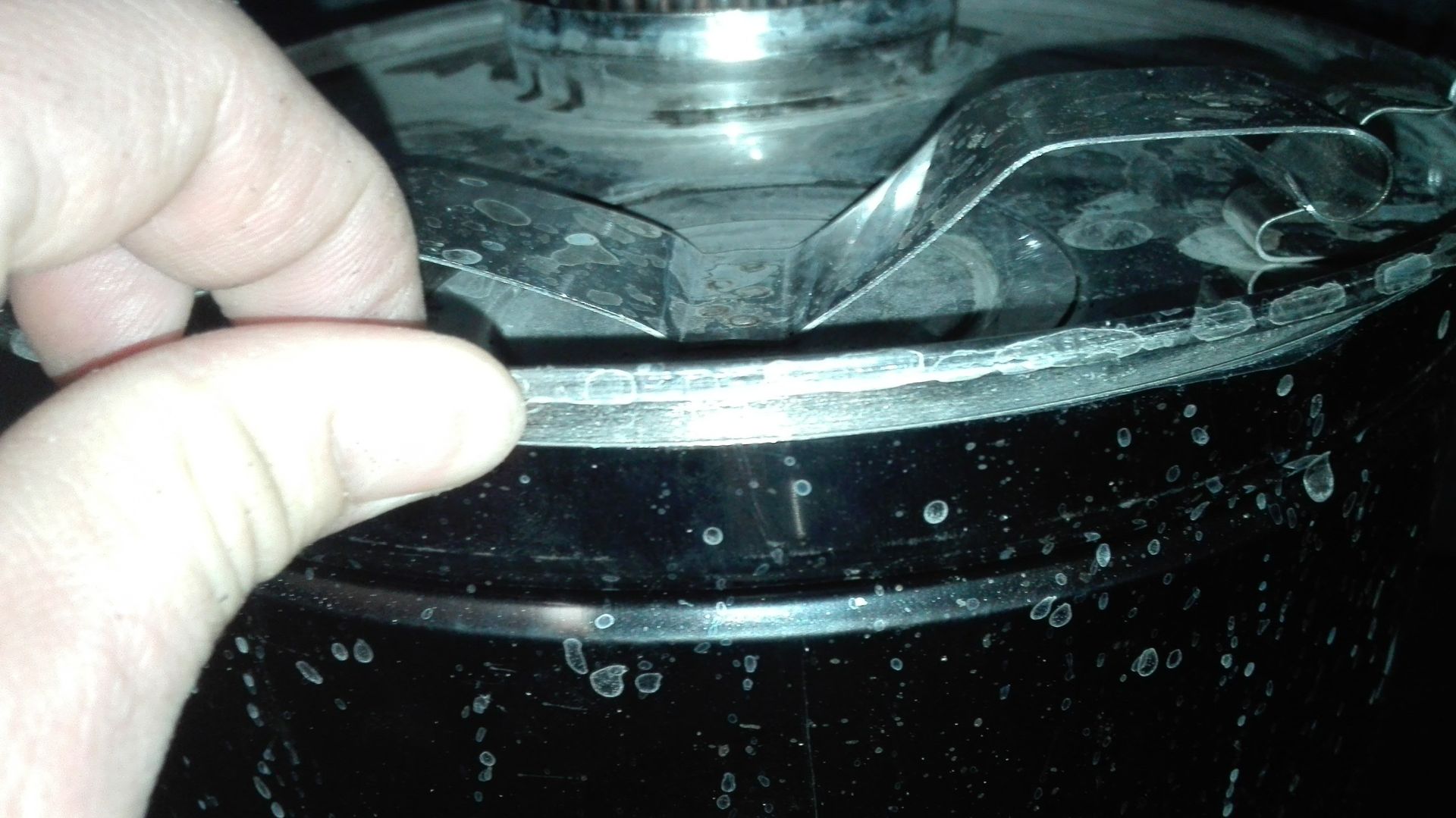

Тогда уж проще турбулизатор воткнуть в перегреватель, хоть польза будет. Надо поставил, не надо убрал.
Результат установки турбулизатора. Печь красная, дымоход выше перегревателя немного светится (на камере видно).
Выше разделки дымоход не потемнел.
Но есть почернения на стыках, возможно из-за сильного ветра возникала обратная тяга.
Крышка бака в отличии от КЦ-2 очень легко вставилась, в результате немного болталась и из под нее скорее всего выходил пар. Буду уплотнять.
С задней стороны видны подтеки воды из под крышки. Когда установлена труба она конечно не болтается, но герметичности нет.
Колосник это просто отлично, все прогорает на ура. От пачки брикетов и 4-5 поленьев осталось совсем не много золы. Единственно я бы сделал зольник полукруглым на конце для удобства, чтоб доставал до задней стенки.
Не смотря на небольшие недочеты, все таки первая партия, печь получилась отличная.

uri
Сообщения: 469
Хочу купить: Тянет на МБ10...
Благодарил (а): 720 раз
Поблагодарили: 344 раза
Сообщение uri »
Мет Ден писал(а):только от нагрева металл "гуляет" - скорее всего не удержиться.
пружинистая сталь, я думаю, удержит
