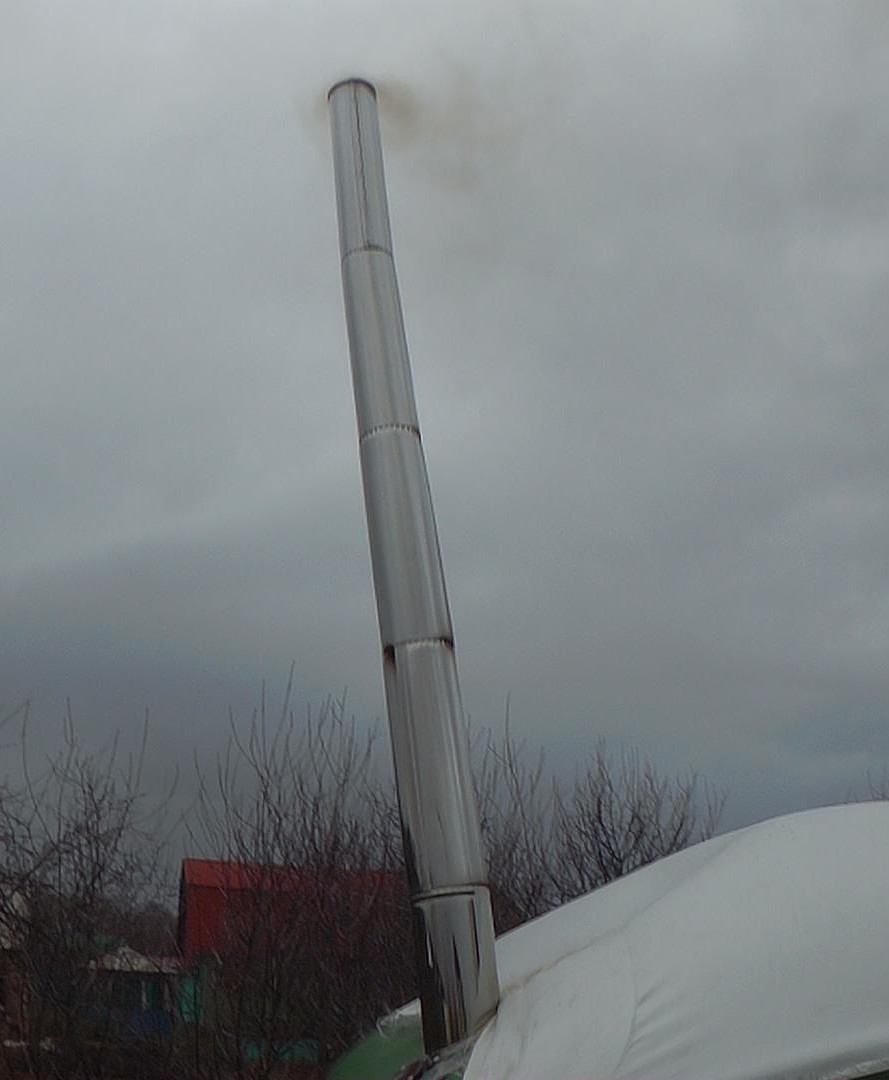

Сообщения: 1470
Поблагодарили: 2364 раза
v_kostyukov писал(а):Можно поиграться и с ограничителем тяги интегрировать в сегмент дымоходной трубы.
Тогда уж проще турбулизатор воткнуть в перегреватель, хоть польза будет. Надо поставил, не надо убрал.

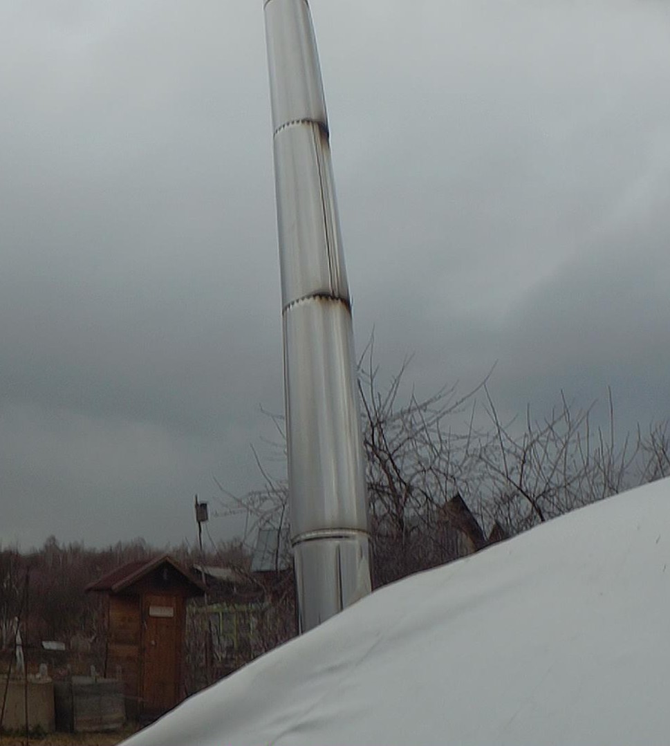

Результат установки турбулизатора. Печь красная, дымоход выше перегревателя немного светится (на камере видно).
Выше разделки дымоход не потемнел.
Но есть почернения на стыках, возможно из-за сильного ветра возникала обратная тяга.
Крышка бака в отличии от КЦ-2 очень легко вставилась, в результате немного болталась и из под нее скорее всего выходил пар. Буду уплотнять.

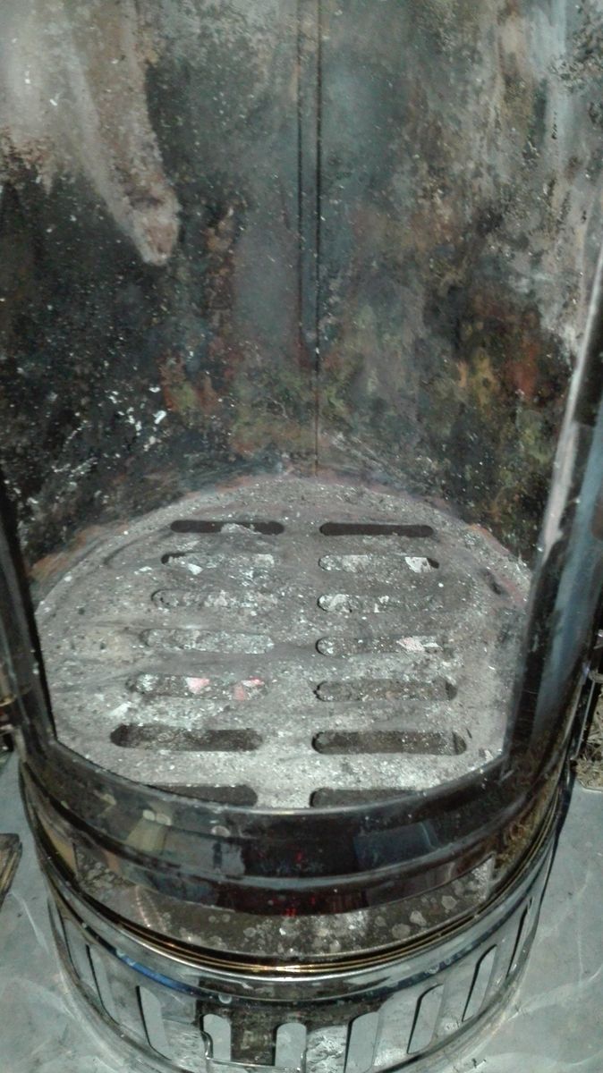

Колосник это просто отлично, все прогорает на ура. От пачки брикетов и 4-5 поленьев осталось совсем не много золы. Единственно я бы сделал зольник полукруглым на конце для удобства, чтоб доставал до задней стенки.
Не смотря на небольшие недочеты, все таки первая партия, печь получилась отличная.
