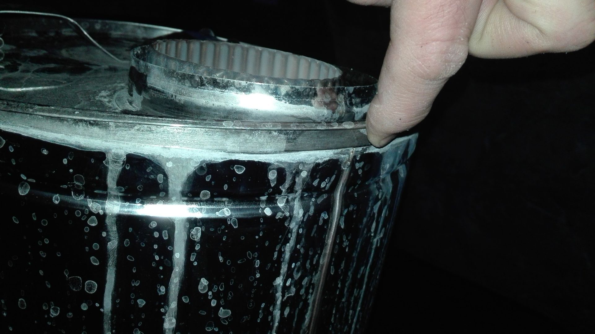

Крышка бака в отличии от КЦ-2 очень легко вставилась, в результате немного болталась и из под нее скорее всего выходил пар. Буду уплотнять.
С задней стороны видны подтеки воды из под крышки. Когда установлена труба она конечно не болтается, но герметичности нет.
