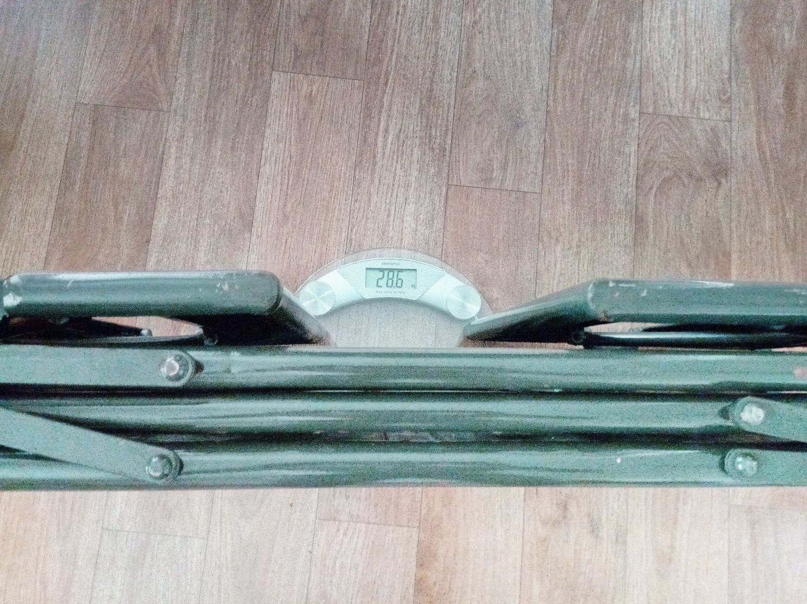

Александр Петрович писал(а):По мне он вроде полегче, стеклянные весы жалко чтоб проверить вес) хотя попробую с ним и без него на них встать))) потом отпишусь.
Братия взвесив полок ( он же стол полевой, хирургический) вес 28,6 кг. А надежность и крепость как у танка)))

Тяжеловат, если приезжать только на несколько часов, такой с собой не взял бы.
