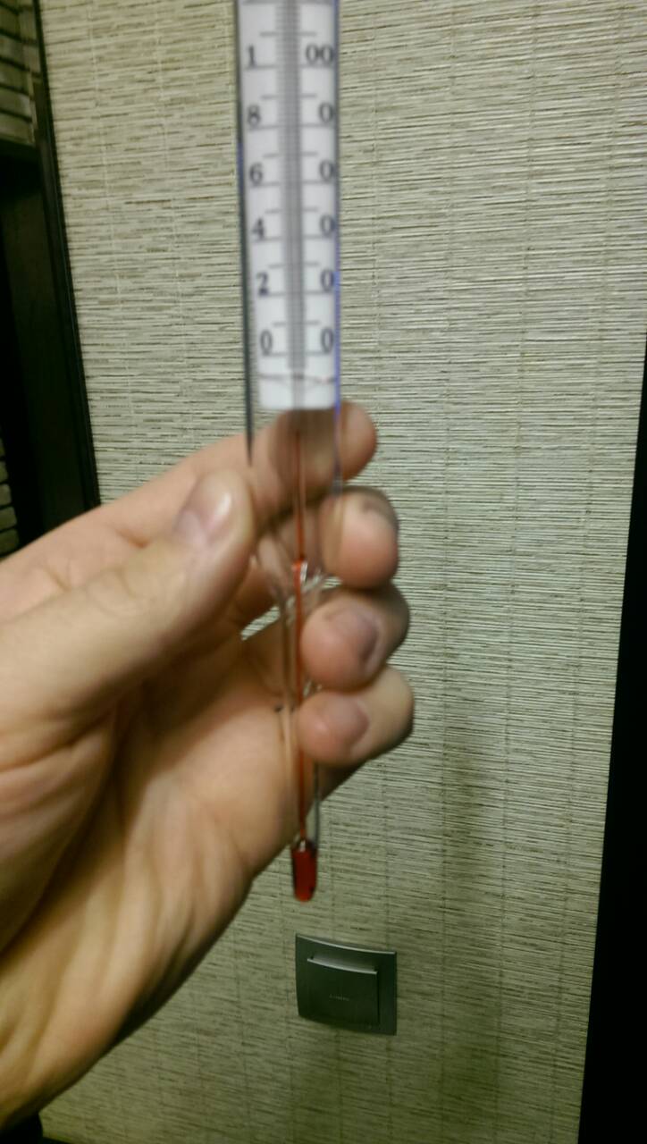

По поводу горения я дымоходе, кто-нить топил жигу ночью ? пламя так же вырывается снаружи, дымоход раскаленный, в таком режиме жига тоже потребляет много топлива, только за счет меньшей топки расход не относительно не большой. По поводу разделки наверное соглашусь наверное надо что-то думать, но у меня и зимой ткань в районе разделки стала коричневая(немного подгорела), на самом деле хорошие сухие дрова практически любую печь выводят на банный режим. Я конечно КЦ-3 еще не пробовал(совсем нет времени, на работе сезон начался), но надеюсь в выходные тест все-таки получится.
Артем, кстати градусник я сломал, первый же его тест, внутри покоробило пластик, и стал показывать температуру на 20-30 градусов ниже (((
