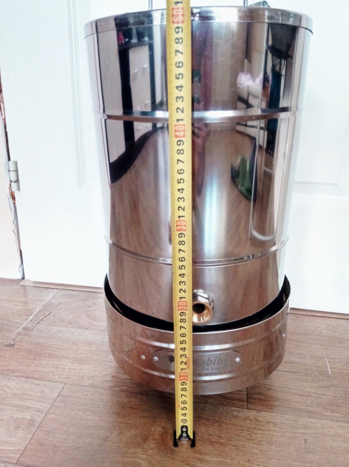

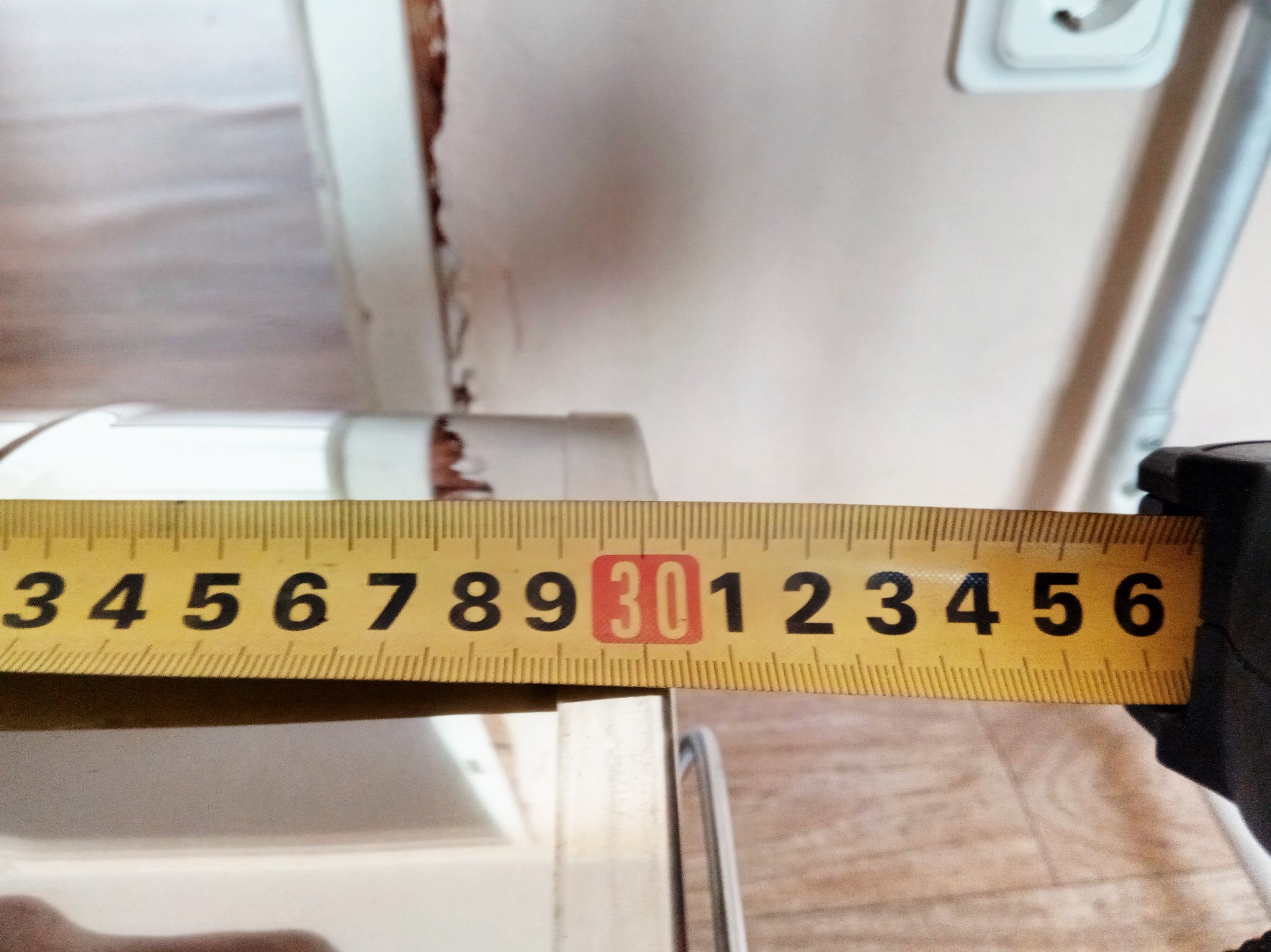

Саша привет! У тебя есть возможность промерить Парофон-3 в этом месте?
Диаметр?
И расстояние от крана до верха?
Поблагодарили: 3494 раза
Re: Парогенератор Парофон-3
Привет, щас попробую
Вот как-то так:
И от крана, до поясов жесткости
От крана до верха поближе)
2 мм
2 мм
Вальцовка по наружнему примерно тоже что и те два пояска жёсткости
От крана до верха
От крана до верха
