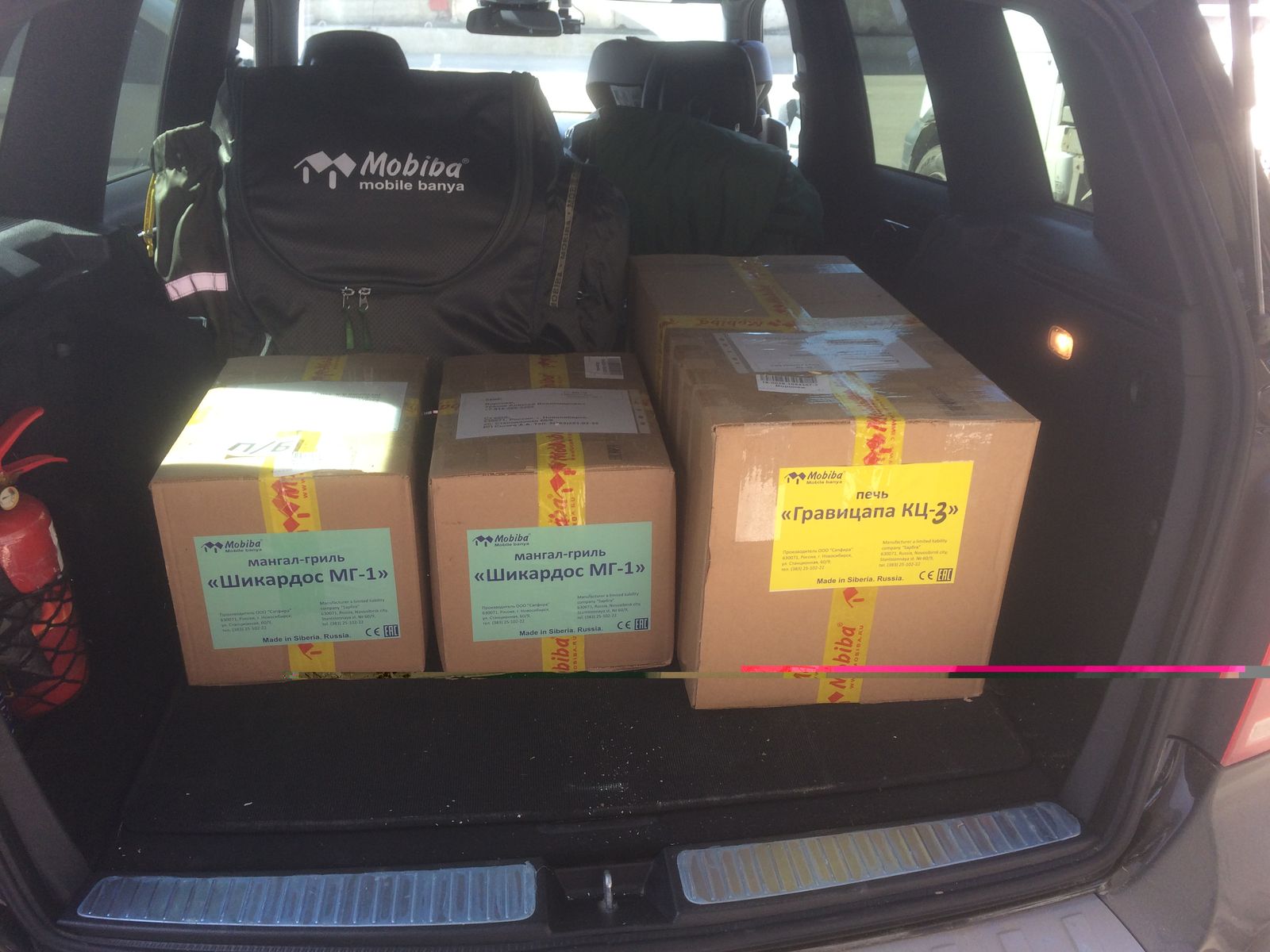

Ура!!!! Сегодня у меня зазвонил телефон. Алло, кто говорит? ... транспортная компания, и сообщают, что пришел груз, а я то рассчитывал, что привезут 13-ого. Ну и как полагается: сразу после работы рванул за ним. Пока ездил за семьёй, да пока обратная дорога до дому, в итоге на часах почти 8 вечера. Хотел оставить тест-драйв на выходные, но терпелка не утерпела. В итоге передвинул Паробомбу в предбанник (как оказывается удобна отстегивающая перегородка) и водрузил на ее место КЦ-3. Каменную закладку не стал делать, торопился испробовать. Пока набрал водицы, растопил, и минут через 25 уже сидели в бане. За бортом температура -2 и слабенький ветерок.
Ну что сказать? Вот оно то, что и хотел получить: зольник и колосник делают свое "злое" дело, чего в КЦ-2 мне не хватало очень. В итоге внутри имеем 55 градусов (указатель висит над дверью) при влажности в 65-70%. Ляпота, однако! Подкидываю в топку ещё немного колотых дровишек (обрезки дюймовки) и полвинку Пиникея, и на тебе - почти 60 градусов (при той же влажности), и веничек пошел гулять по телу. Шайтан!!! С Паробомбой начинаю париться от 70 градусов, при влажности в 50%, а тут 60 градусов и ... кайф!!! Различие а паре имеется: с КЦ-3 он помягче, что-ли?, но приятный. В Паробомбе он пожесче и посуше,мне кажется, но тоже хорош. Разок сегодня попарился, но от души.
Сильно эксперементировать не стал сегодня, время поджимало. Просадки по темературе имеются, но быстро восстанавливаются. В следующий раз сделаю еще каменную закладку, хотя она, мне кажется, и не нужна будет - если только разок пшикнуть, чтобы резко добавить жару.
Спасибо огромное Алексею Александровичу и всему коллективу Мобибы за доставленное блаженство.
Фото сделал только до установки в баню, во время процесса не снимал - жалко телефон стало, боюсь не выдержит такого "зверства" над собой. И, да, наверно придется в следующий раз заказывать ИЗН: искр было много. Хотя может это я плохо прочистил дымоходы. Использовал 6 штук от Паробомбы, новые не стал использовать.
Пару фото и видео искр прилагаю.
Из транспортной в новом, надеюсь, Мобибавозе

Получил!
Если Поченю воду - оттестирую!

не по теме, но по факту... :shock:
это что за машина, что в которую, чтоб положить КЦ3, сложили второй ряд...? :cry:
Артем, если не ошибаюсь это не второй ряд, а ранец Кайфандры.
