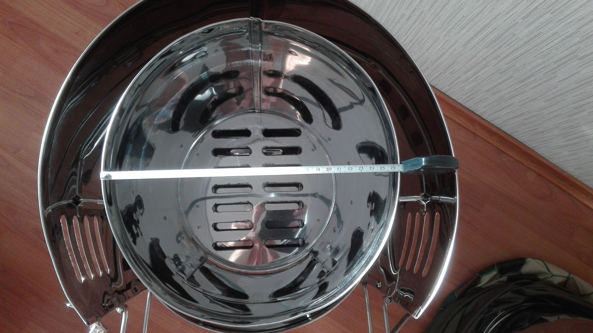

АлексейАлександрович писал(а): У меня гипотезы такие:
1. Либо кто-то замял при разборке и упаковке перед отправкой.(Сомнительно)
2. Либо грузчики как-то так хитро ударили при транспортировке, что обошли защиту из реек и замяли таки часть топки. Такое теоретически тоже может быть. В транспортных компаниях грузы швыряют как попало. Если коробка упала боковиной на острый угол другого ящика, то могло произойти такое замятие. Много ли там надо, чтобы замять тонкий металл! На картоне при этом следов инцидента можно и не найти. Он отыгрывает обратно.
Склоняюсь ко второму варианту :) Все грузы на складе ТК были вывалены на пол кучей, МБ-10 вообще под 3 слоем откопал, запросто могли прижать печь к чему-нибудь. Непринципиально, ее же все равно еще при протопке поведет немного, свое место сама найдет. :)

Самый интригующий, на данный момент, вопрос не показал, как бак на топку встал? Не пришлось поправлять геометрию топки?
Виталий, дело в том что бак встал практически идеально)) 2 раза ладонью по кромке, и все по местам! А если по чесноку, то с баком проблем не было совсем!! Мелкие зазоры, для меня не зазоры;) ;)

Бигстеп писал(а):Пал Саныч
Виталь, похоже, что у всех нормально встают баки. А у меня - я вполне допускаю, что все произошло из-за моей хронической аномалии - произрастания верхних конечностей из тазобедренного сустава! :lol:
Самое главное - это не брак, не недоработка, не небрежность упаковщиков. Остальное - наплевать и растереть :D

Выступ на короне сделан для того, чтобы ее можно было как можно ниже осадить. В это уширение заходит то место на баке, куда кран прикручивается. Это нужно для того, чтобы получить максимальную компактность при транспортировке.

При свете дня осмотрел топку на наличие повреждений, ничего не нашёл. Только присутствует небольшой овал, который не влияет на характеристики печи.
При установке бака надо сжать переднюю и заднюю стенки топки. Думаю что перед тестом я это поправлю и ничего не будет мешать мне наслаждаться баней... :)
