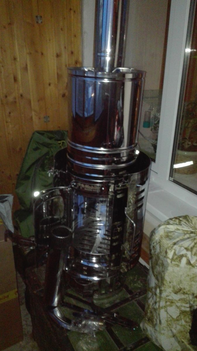

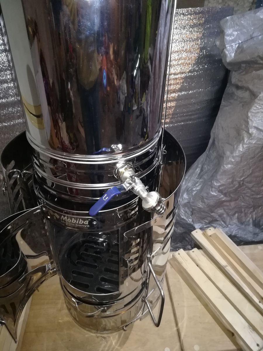

Я тоже сегодня получил КЦ-3.
Немного фоток в сравнении с КЦ-2 и рядом в чехле ещё и Жига попала. Алексей Александрович, если выдаю секреты, удаляйте.
Габариты печи в сложенном виде чуть выше КЦ-2 засчет встроенного колосника.
Собирается также легко, как и КЦ-2.
Вид на колосник и зольник.

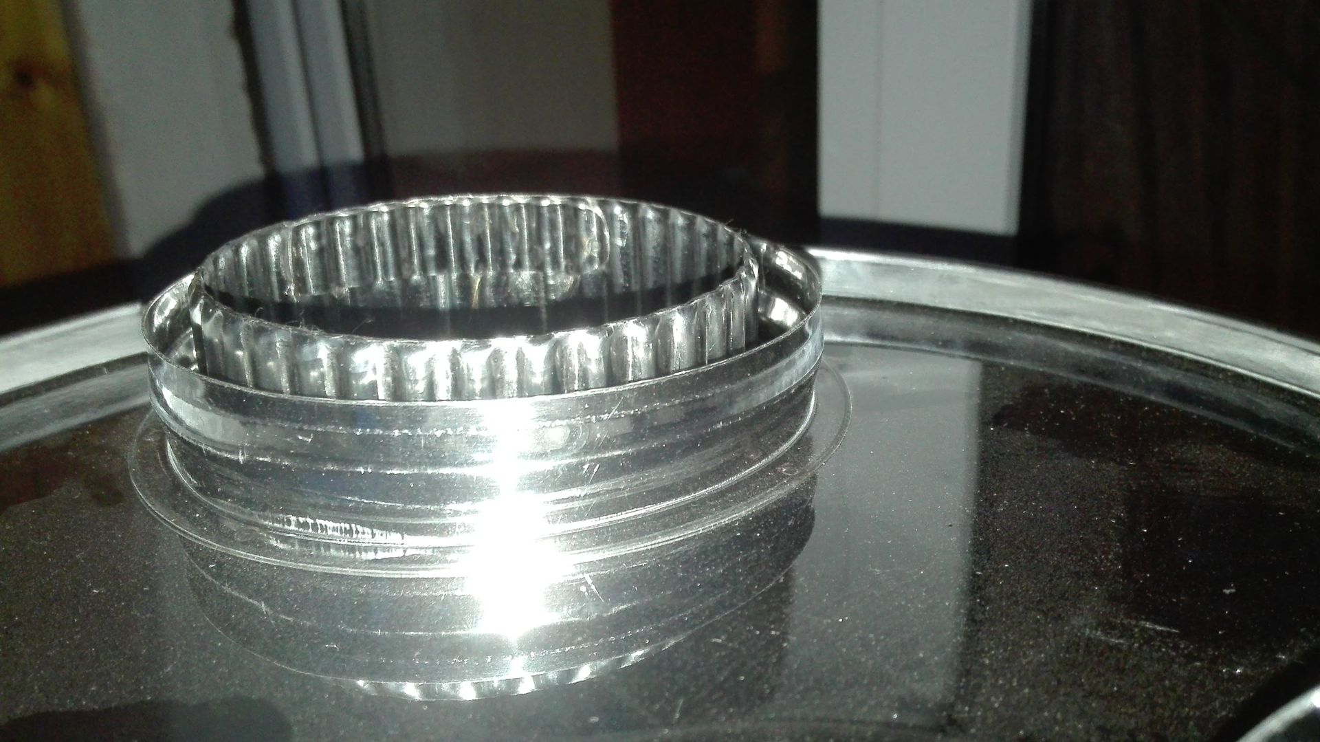

Из замеченных доработок.
1. Бортик на крышке бака для более плотного прилегания.
2. Выштамповка на стыке крышки бака и пароперегревателя.
3. Две стяжки на конвекторе.
4. Отсутствие турбулизаторов.
5. Естественно, увеличенный чехол для печи.
Тест к сожалению пока откладывается.

Batman писал(а):ПОКА поднять собранный дымоход за середину не получается- разбирается, при установке кренится, нужно расклинивать.
А зачем за середину поднимать? Устанавливаешь печь с перегревателем, потом два сегмента просовываешь в разделку и перекашиваешь ее чтоб внатяг стало. Потом снаружи весь остальной дымоход устанавливаешь, держа за нижний сегмент, можно ещё провернуть по оси чтоб шов подклинил.
