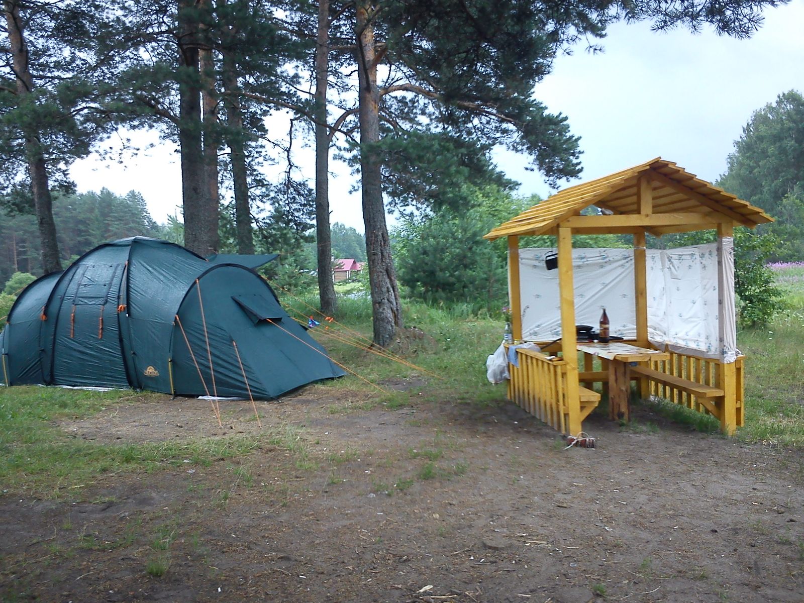

Крепкие колышки не маловажная вещь.В прошлом году 2-й раз в жизни попал в жуткий шторм с дождём. У кемпинговой алексики выдернуло один колышек и залило водой одну из комнат.
Мы с женой в это время просто висели на каркасе шатра.
Каркас крепкий, но умудрились погнуть стальную трубу. Некоторые колышки повылетали. Если бы отпустили можно было искать за несколько километров. Соседям было проще, они подобный шатёр держали в четвером. А баня тоже имеет парусность как у шатра, так что колышки буду запасать мега надёжные, а не те что идут в комплекте с палатками.

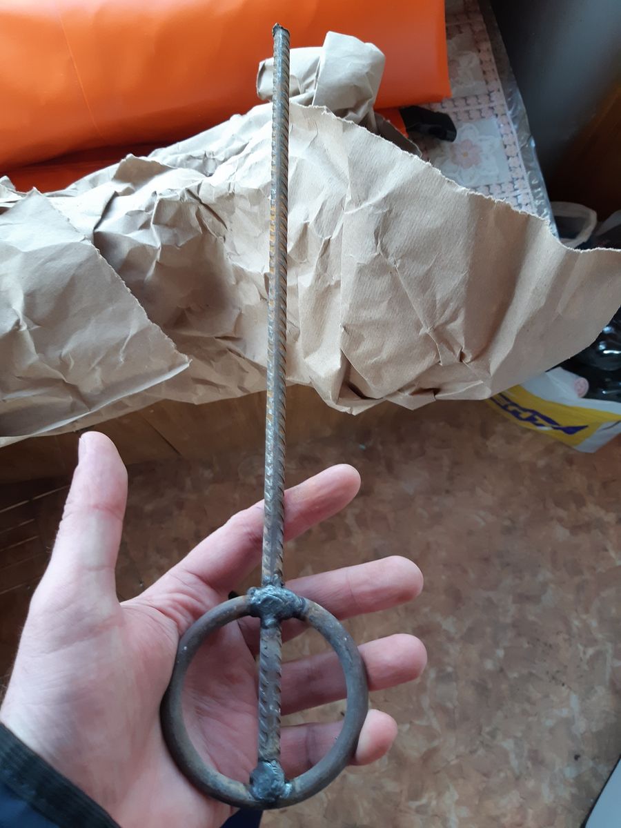

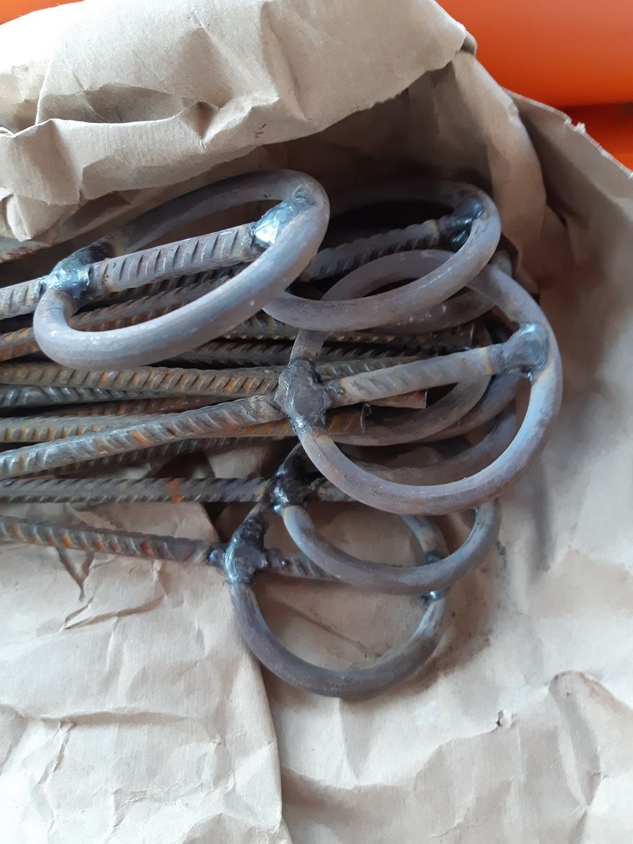

:D Вот и я обзавелся (смастерил) себе колья, под "пристальным руководством (по интернету :D )" Бахыта, а если быть еще точнее то по его технологии (Бахыт тебе отдельное спасибо ;) и привет из Красноярска), как уже на форуме их прозвали "Колья от Бахыта"!!! :)
В прошлые выходные решил попробовать и вот что получилось..
п.с. - колья до своего итогового, логического завершения еще не доведены, нужно зачистить, покрасить, чехольчик сделать....и .т.д. поэтому сильно не судите ;)

А не коротковаты ли эти колышки?
Бахыт санкционировал изменение ТТХ?
ИМХО, надо максимально возможной длины делать, минимум под размер трубы(внутри труб и хранить).

Ab$ent писал(а):А не коротковаты ли эти колышки?
Александр все в порядке, длина была с Николаем обговорена ранее, как собственно и то что он их имеет возможность изготовить сам.
Пользование покажет ;) но думаю длинны в 30-35см мне за глаза хватит :)

смотря какая почва, но Вы учли что "кружочек" съест посадку, либо как писал ранее Алексей Александрович, забить в землю и макушку :mrgreen:
40-45 же в базе? Хотя по практике зимой и осенью их по "головку" еще ни разу не в гоняли :roll: :lol:
я очень рекомендую их заточить...
Как показывает практика, длины рабочей части кола для мест без экстремальнвх ветров (например, для центральной Сибири) в 35-38 см вполне достаточна, даже для слабонесущих грунтов типа песка; у меня у самого такие. Правда я, вне зависимости от погоды, стараюсь крепить все оттяжки и растяжки, включая штормовые.

Sandro писал(а):Колья могучие, этож сколько плюс к весу общему?
Для Кайфандры/МБ-10 примерно килограмма 3, поселил 10 колышков в двух сегментах дымохода, нужно будет сегодня на весы их бросить, проверить точнее :lol:
Re: растяжки, колья
Саш, так это же индивидуабельно очень: влияющих факторов очень много. Начиная от материала (толщина, рифление) и конструктива (колцо, полукольцо, загиб, длина) и заканчивая собсно количеством (модель). Для снижения массы, если это критично можно имхо возить с собой неполный комплект, а только колья для основных растяжек, изготавливая дополнительные из местного сатериала, либо заменив стальную арматуру на более легкие и короткие изделия. Тут вариантов олимпиард, сам понимаешь. Но, опять же, имхо, палатки старших серий за счет особенностей каркаса менее чувствительны к ветровой нагрузке. Просто в случае неполного комплекта нужно предварительно продумать все свои действия при наступлении ахтунга... либо махнуть рукой на 1-2 лишних килограмма.

doxtor02 писал(а):..... так что колышки буду запасать мега надёжные, а не те что идут в комплекте с палатками.
Scorch писал(а): Могу помочь в данном вопросе ;)
Думал об этом. Но тут у тёщи на даче попался на глаза гладкий пруток 6-ка. Да ещё за забором строительный магазин. Подкупил 9 метров гладкой и 9 рифлёной арматуры. А так как мужчины это те же дети, только игрушки у них другие. Так и я достал свой сварочный аппарат и попробовал сварить 5 колышков по твоему рецепту. Остальные просто согнул небольшой трубкой. Покрасил давно валявшимся баллончиком с краской и одел термотрубки (12 мм). Трёхметровые прутки нарезал по 30 и 37.5 см. Разогнался :roll: и получилось около 50 штук. :lol:
Re: растяжки, колья
Все-таки конструкция Бахыта удобнее, поймёшь при эксплуатации, когда забивать будешь и не только) а в виде буквы Г можно переделать под колышки для каркаса, мысля есть да вот сварочника нет, но сделаю обязательно, чтоб ветром не сдувало пока разворачиваются Дачка)
