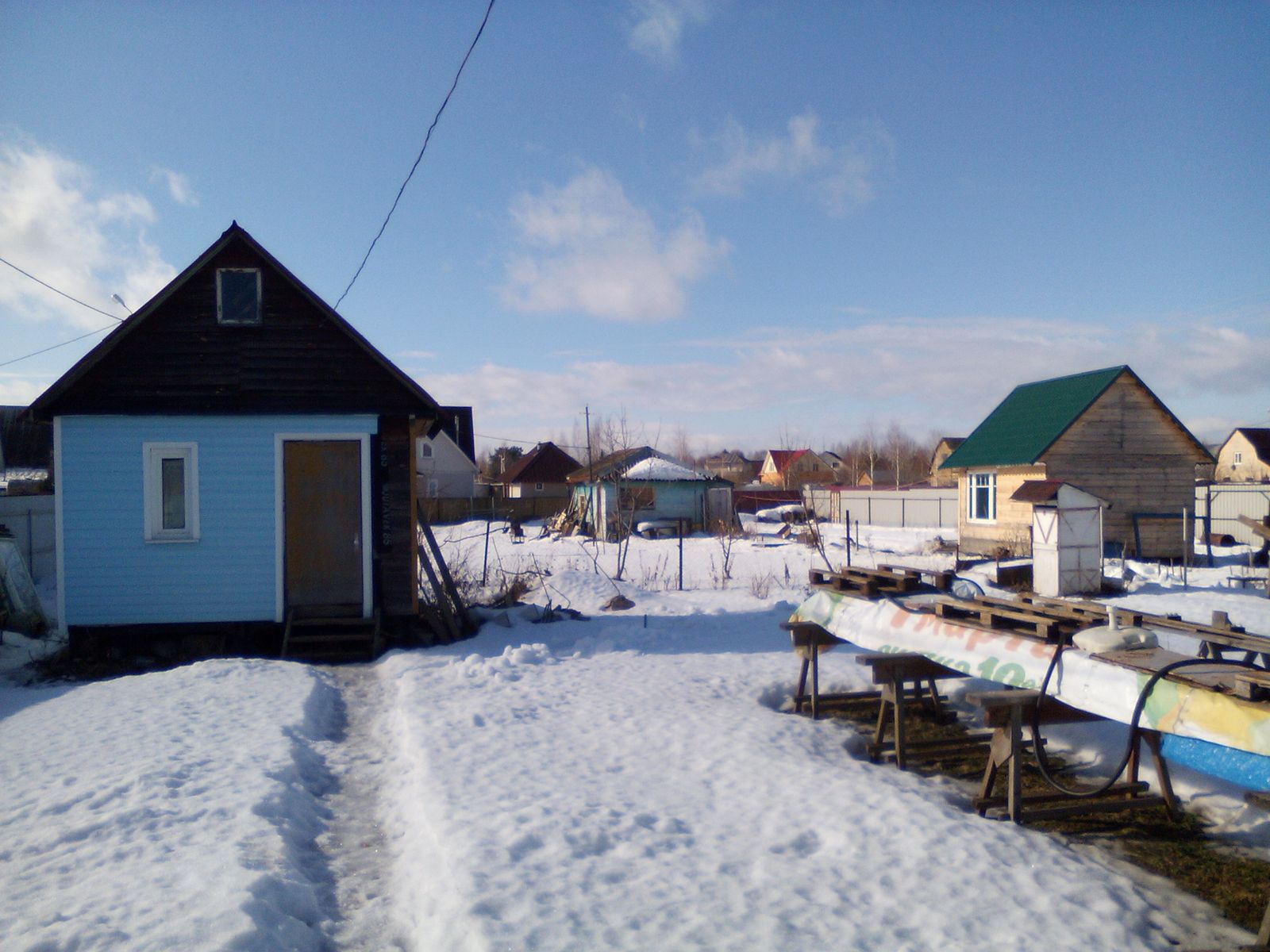

На дачу конечно хочется, но действительно дача привязывает к одному месту. Прочитав эту ветку вот о чём подумал. Когда будем не в походах, а какое то время года жить на даче то сначала думал что палатку-баню поставлю на площадку из поддонов и застелю фанерой. Но у меня есть сарай энд будущая баня 4*4 в чистоте. Вот никакого желания вкладываться в строительство бани пока нет. Как вариант. может вывести в крышу трубу и ставить будущую баню в этот сарай. А зимой попарился, баню с КЦ-3 собрал, согру к этой трубе подсоединил и можно ночевать. У кого нибудь встречалось такое исполнение?

Можно, если изнутри обтянуть палаточной тканью хорошо. Обязательно хорошо сделать пароизоляцию со стороны парной. Утепление снаружи уже потом и по желанию. Для такого варианта даже палатку внутри можете не собирать.
А по вашей схеме, почему бы и нет? Трубу проще тогда сделать "коренной", к которой, как самовар, подключать трубу из палатки.
