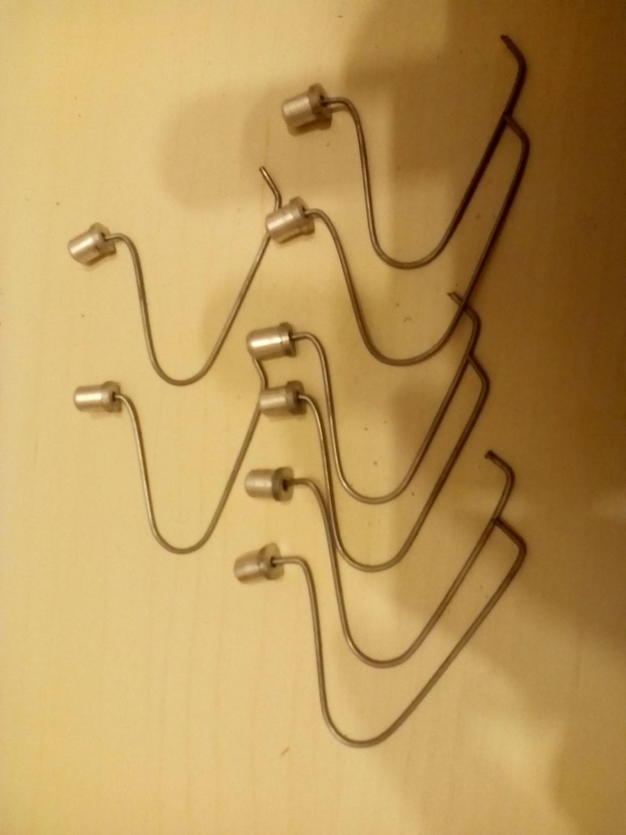

Труба вёсла из алюминия и большого диаметра. Труды каркаса шатра примерно в три раза меньшего диаметра. В весле фиксатор стоит в не сильно груженном ( согнутом) состоянии. Весло может разобрать даже ребёнок. Фиксатор трубы каркаса шатра приходиться сильно нажимать, потому что он уже сжат до хорошего нагруженного состояния. Я не доверил бы жене этим заниматься. Поверьте, на подушечках пальцев остаются отметины. Об этом Вас сказал выше практик Семья Пашковых. У меня был шатёр митек

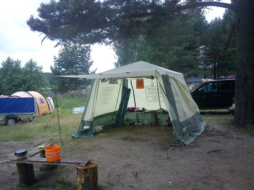

имеющий самый тяжёлый и прочный каркас. Трубы между собой были не соединены, но что бы не запутаться были разного диаметра или длинны. Уже не помню. У современных надёжных шатров ( как пример тент-шатер Veranda Comfort v.2)
трубы соединены между собой стальными пружинами. Наверно потому что сильные нагрузки и веревочки могут порваться.
Вот фото моего шатра.

Фото моих фиксаторов
Ещё надо заказывать рассверловку труб и кто то должен вставлять эти фиксаторы. Удорожание однако.
