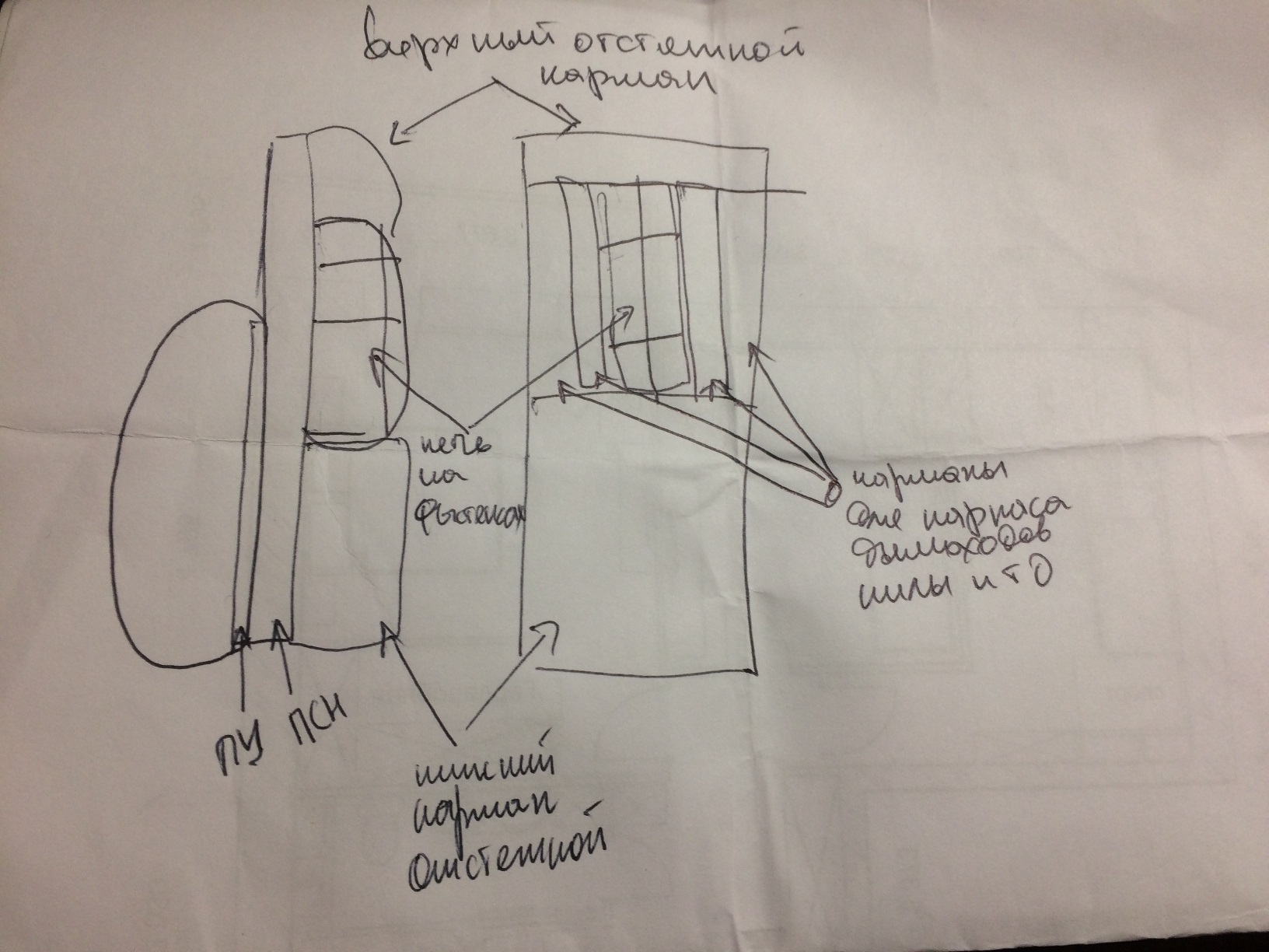

Сегодня выбралось пару часов, в очередной раз водил хоровод вокруг рюкзака с Кайфандрой, попробую сваять отчет с фотографиями и выкладками.
Если навскидку, то выражая исключительно свое мнение - для комплектности с Жигой и при минимальной переделке в штатный рюкзак упаковывается комплект с всеми опциями, и без неудобств носится продолжительное время, только развесовку поменять.
Загрузил в него 18,26 кг. и специально походил с ним пару часов, занимаясь повседневными вещами, сходив в соседний гипермаркет, потискав там различные рюкзаки, попутно отвечая на вопросы консультантов, от какой группы парашютистов я отстал, и не вызвать ли мне специальный транспорт с душевными собеседниками.
К сожалению, прикинуть размещение в новом рюкзаке б/у изделия мне не разрешили, мерил только рулеткой.
Возможно, в Новокузнецком Робинзоне повезет больше, благо, там в этом же помещении и дилер Мобибы находится.
Я это к тому, что про рюкзак за плечами вспомнил, только когда садился в машину, и обнаружил, что не помещаюсь между баранкой и сидением.
Пояс крепим тут, под ним двойная ткань.
Сверху горловину, на место липучки петлю.
Клапан на лентах. Если в боковые карманы допсегмент дымохода не пихать, то в 40 см по ширине попадаем, если с одной стороны допсегмент, с другой топор и пила – 50 см.
Я укладывал: сначала ПУ-170, потом Жигу, между Жигой и передней стенкой рюкзака 1,5х1,5м асбестовой ткани вместо ИЗН, сверху купол. в один карман L-500 с половиной каркаса внутри и вторую половину. С другой стороны топор и пила. Вокруг жиги обернут экран, повернут к спинке рюкзака.
При вертикальном размещении в штатном рюкзаке, Жига упирается в позвоночник, мешает нести.
А вот для комплектности с любой модификацией КЦ - уже только вертикальное размещение печи, соответственно полная переделка рюкзака, и либо рама, либо ортопедическая спина.
И остаются открытыми вопросы использования запатентованных решений, если есть патенты на регулировку высоты лямок и их форму, патенты на ортопедическую спину - вообще в этом дуб дубом :)
Тубус диаметром 40 см, высотой 80 см, по всей высоте прямая молния, верх схождения молнии фиксируем кнопкой/липучкой, с горловиной +30 см под личные вещи, спина и лямки с поясом как на фото:
с сторон, перпендикулярных спине шнуровка либо ленты, утягивать под диаметр печи. Петля выше крепления лямок, петля с противоположной стороны, внешние карманы под каркас ближе к спине с обоих сторон.
