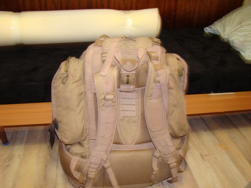

Если мы говорим о длительных пеших переходах, а не о перевозке бани на сплаве, то данное изделие мне видится сочетающим две черты: жесткую спину и модульность конструкции. И еще оно мне видится объемным. Настолько объемным, чтобы была возможность в нем переносить не только баню со всеми возможными доп.опциями, но также что-то из личного или группового снаряжения: выделять из группы человека исключительно для переноски бани мне кажется нерациональным. Правда, удобством передвижения с таким рюкзаком в маршрутках придется пожертвовать.
С жесткой спиной все понятно. Это либо рама-станок, либо анатомическая спинка по аналогии с любым рейдовым армейцем (например, тем же "гоблином" или "дефендером" от "СПЛАВа"). ИМХО, второй принцип имеет больше степеней свободы, а потому более предпочтителен (в скобках отметим, что заодно более сложен технологически, а значит - более материало- и трудоемок и дорог). Я имею в виду что-то такое:
Обратите внимание на регулировку основания лямок, пояс, нагрудную стяжку и систему "МОЛЛИ" нашитую на лямки (о ней речь пойдет ниже).
В общем, получаем жесткую спинку, на которой регулируется все.
В чем заключается модульность? В том, что основной отсек рюкзака имеет объем, пригодный и необходимый для помещения туда печи. Нижний отсек может быть пришивным, а может и не быть: под сам купол (возможно с каркасом) шьется отдельный чехол, который привязывается к спинке ремнями (посредством той же МОЛЛИ). Это позволит, во-первых, пристегивать чеход с куполом к рюкзаку не только в данном месте, но и на других точках подвески в случае, если есть другое снаряжение, закрепляемое именно под основным отсеком (например - спальный мешок), а во-вторых - "распределять" баню между двумя носильщиками по необходимости.
Далее. Основной отсек снабжается пришивным тубусом, что позволит разместить там еще кучу всего, как из допов, так и из личного имущества.
Боковые стенки и фронтальная плоскость. На них нашиваются платформы от той же МОЛЛИ, примерно вот так:
Тогда туда можно крепить все, что душе угодно, от специально сшитых (или идущих в комплекте) съемных карманов, до коврика-каремата.
Ну и клапан-карман поверх всего этого.
Изделие снабжается системой утяжных ремней и строп, чтобы ничего нигде не гремело, не тряслось и не елозило. Все.
Есть и более простой и дешевый вариант. Изготавливается просто "голый" станок с подвесной системой (лямки, пояс и пр.), снабженный теми же стропами и ремнями, а уже к нему привязывается как баня, точнее все ее элементы, снабженные индивидуальными чехлами с соответствующими элементами крепления (опять же, платформы МОЛЛИ), так и еще что-нибудь нужное.
В общем, ИМХО, концепция такова.
