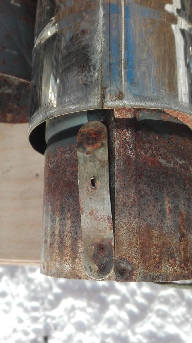

Сегодня при сборке Жиги обнаружил что точечная сварка на лепестке в пароперегревателе, держащая трубы между собой проржавела и отвалилась.
Но это не помешало нам кайфно попариться.

Виталь , будешь теперь новый сегмент заказывать ? или ремонтировать каким-то образом будешь ?

Мифодий81 писал(а):Виталь , будешь теперь новый сегмент заказывать ? или ремонтировать каким-то образом будешь ?
Если это гарантия, печи 8 месяцев, то да надо заказать. Отремонтировать можно нержавеющей заклепкой, но пока не вижу смысла, на работу печи это не влияет.

У меня тоже самое. На банные кондиции не влияет. Лепесток загибаю, чтобы труба в трубе туго сидели и проблем нет.

Лепесток после фото совсем отвалился, ладно не потерялся, согну и установлю враспор. Спасибо за идею.
